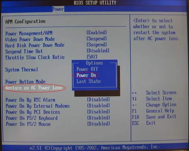

Проблема: включение без кнопки.
Здравствуйте. Дело такое. Комьпютер запускается без нажатия на кнопку ПУСК то есть сразу после включения пилота. БП проверял на другом компе все работает. Стал проверять кнопку, отключал провода от корпуса, включается все равно. дальше прошелся по железу. Забускал без жесткого сидюка. Единственное что принесло результат это отключение видюхи, запускался через интегрированную. Уже решил что она, но проверил видюху на другом, работает зараза. Гдеже собака зарыта и что неисправно?
все у вас исправно, просто в настройках электропитания матплаты стоит пункт "full on" - "всегда включен".
искать во вкладке Power или Power Management ищем параметр Restrore on AC Power Loss или AC Back или APM Configuration. внизу дам картинку для подробности.
доступные настройки:
1) always off/full off - всегда выключен. при возврате питания после отключения не произведен запуск компьютера.
2)last state/memory - запоминать состояние. если был включен - то включится, если нет - сответствено нет.
3)Full on/turn on - всегда включать компьютер после возврата питания. используется в основном на серверах.
    37.3 KB · Просмотры: 1,253
Благодарю. Я ещё забыл указать что после запуска он сам же и отключается. А биос я пошарю завтра.
