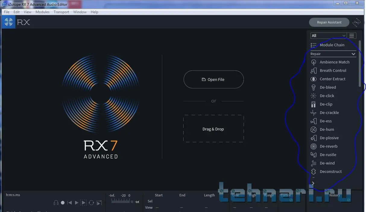

Может какие то есть программы по исправлению этого дефекта.
Может стоит попробовать в RX7 от iZotop. Попробуй на рутрекере поищи, вроде как там есть.
Кстати все серьезные DAW работают с файлами именно в этом формате а не с ЭмПэтришными огрызками.
    72 KB · Просмотры: 75

Информация там есть. Все оттуда можно вытащить. Просто действовать надо немного нестандартно. ;)
В принципе, проблема для меня показалась интересной, так как сам использую периодически Zoom H4n Pro и были уже проблемы с битыми файлами, которые тогда не удалось восстановить.
Поковырял на досуге файл и восстановил его полностью.
Ну то есть без каких либо шумов.
Вот пару кусков: яди.ск /d/NO_K1dTiFw0qfg
