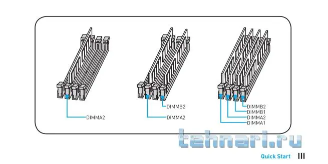

Здраствуйте!При сборке ПК материнка(msi b350 pc mate) не видит процессора(ryzen5 1600) и оперативную память(samsung ddr4).Как так может быть,комьютер заводится,подсветка на мамке и вентиляторы работают,но нет видеосигнала и индикатор сигнализирует что процессора и оперативки нет.В чем может быть проблема,мне кажется дело в материнке.
Полную конфигурацию пк в студию.
Материнка MSI b350 PC Mate,процессор AMD Ryzen 5 1600,оперативная память samsung Dimm DDR4 M378a1k43cb2-crc,блок питания aerocool KCAS plus 750m,видеокарта MSI gtx 1060 6gb.
Жесткий и ссд не помню.
ОЗУ в какие слоты вставлены?
По разному ставил:1и2,1и3.И одну планку ставил никаких изменений,как была тишина так и есть.
http://download.msi.com/archive/mnu_exe/M7A34v2.0_EURO.zip
Как на средней картинке так и делал,все равно тишина.Только я сначала в крайний слот ставил,но я не думаю что из-за этого материнка не будет видеть процессор.
Если я установлю в свою мп планки озу в 1 и 3 слот, то она не заведется вообще...

Очень долго собирал собарал.Мать взял прошлой весной,озу этим летом,а процессор и блок питания на днях.Да гарантия действует.Сегодня хорошенько все прочитаю и завтра попробую собрать еще раз,а если не заработает,то сдавать.Только что мать или оперативку.
Я бы разобрал, и собрал вне корпуса.
Попробовал.Ничего не получилось,так-же процессор и озу не определяется.Сегодня еще хочу попробовать батарейку,вдруг поможет.
