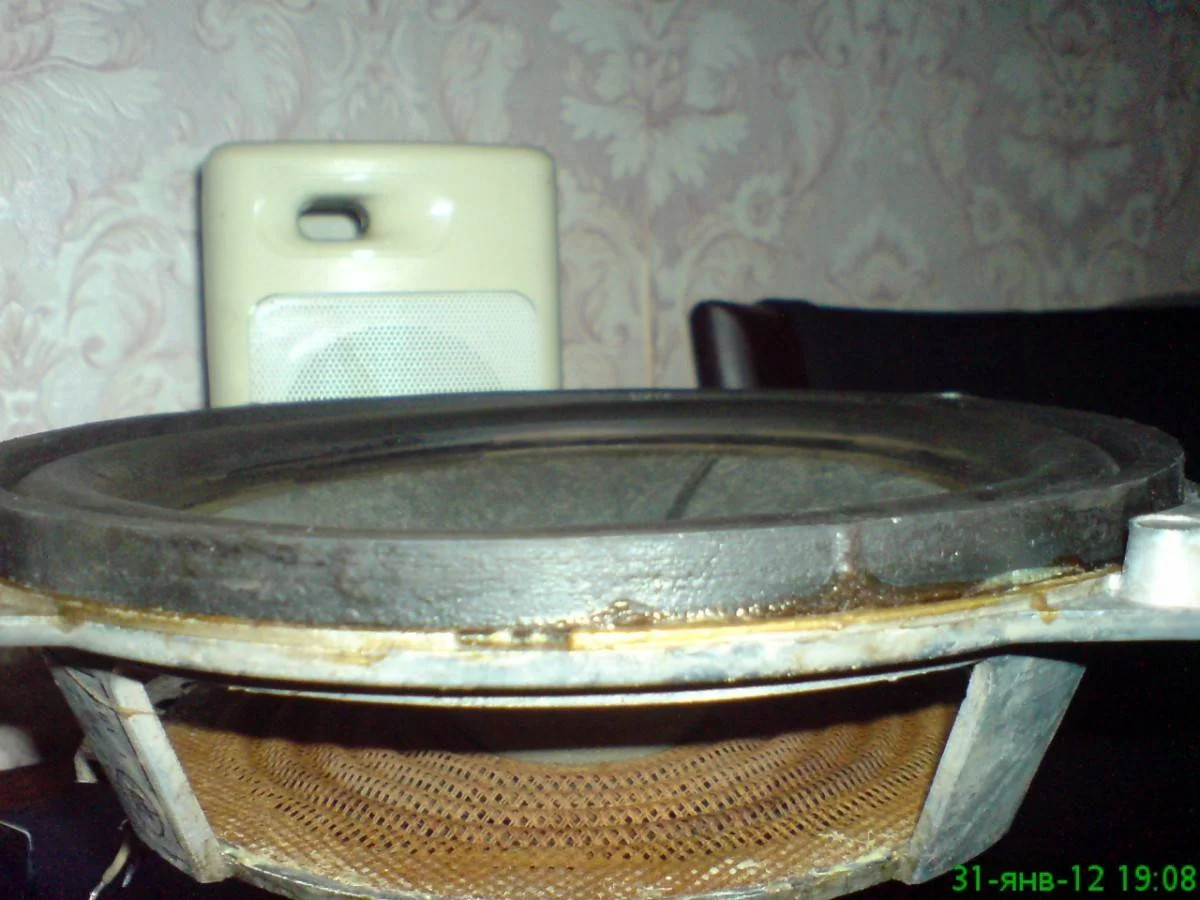

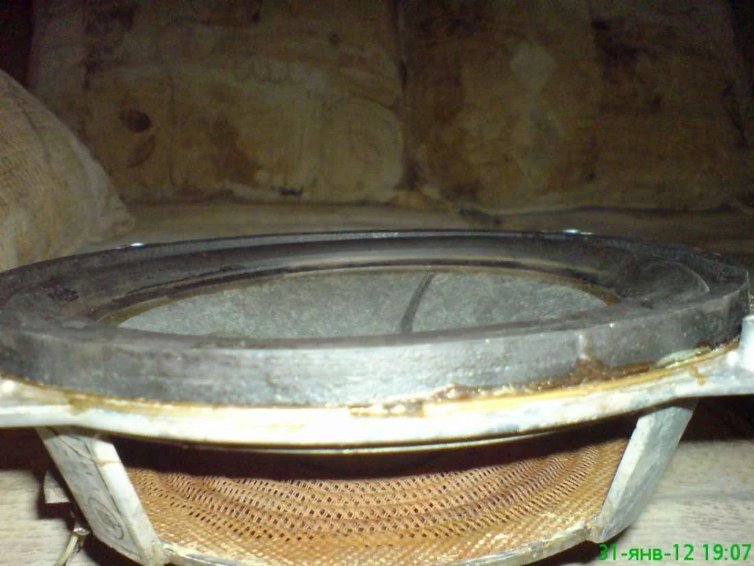

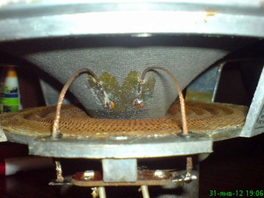

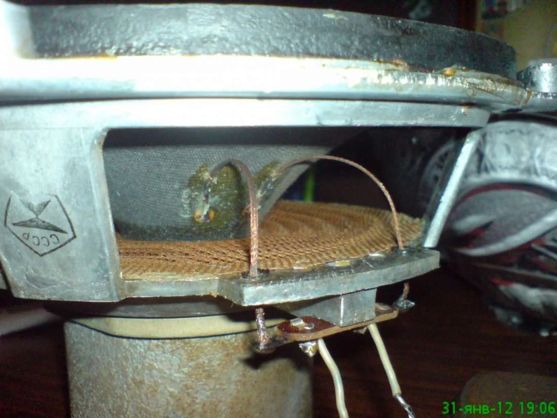

Парни, нужна помощь, мне отдали этот дин. После проверки понял, что с ним что-то не ладное. Слышался треск и скрежет. Я его разобрал, отцентровал фооплёнкой и заклеил, после проверки стало немного получше, но неисправность оставалась. Затем я повторил эту операцию заново. Он стал ещё немного лучше играть, но всё-равно на большом ходу был треск. Затем я отпаял подводящие, проверил и припаял их, поменяв концы(тот конец что был на диффузоре припаял к корзине, другой наоборот). Затем я их немного укоротил, тк они были дугой и диффузор задевал их при работе, но это тоже не помогло.
Я уже незнаю что ещё с ним может быть. Может просто он не предназначен для большого хода, но треск начинается где-то ватт с 15-20 примерно, думаю это врятли, тк читал что он на 50 норм играет. Или дело в дефекте динамика, тк я заметил что диффузородержатель кривой. Подскажите что ещё может быть.:tehnari_ru_837:
роман зря вы укоротили подводящие провода......
а проблема у вас в том что нарушилась центровка катушки,возможно что это дела подвеса,или центрующей шайбы.........
видео почему-то дёргается как не знаю что поводы лучше не укорачивать а заменить на новые по длиннее . по звукам из видео надломлен подвод и нарушена центровка . магнит хорошо держится внутри железного крепления ?
Сам склоняюсь к подвесу, потому что там один край выше, а другой ниже.
Магнит вроде хорошо держится
похоже подвес был придавлен:).........
отклеивай подвес от диффузора.....пытайся выпрямить....или же если найдешь новый,то ставь новый:)

вот подвес и подводящие на данный момент

На первой странице на фото виден крен этот.
Лан спасибо за помощь, будем разбираться)
