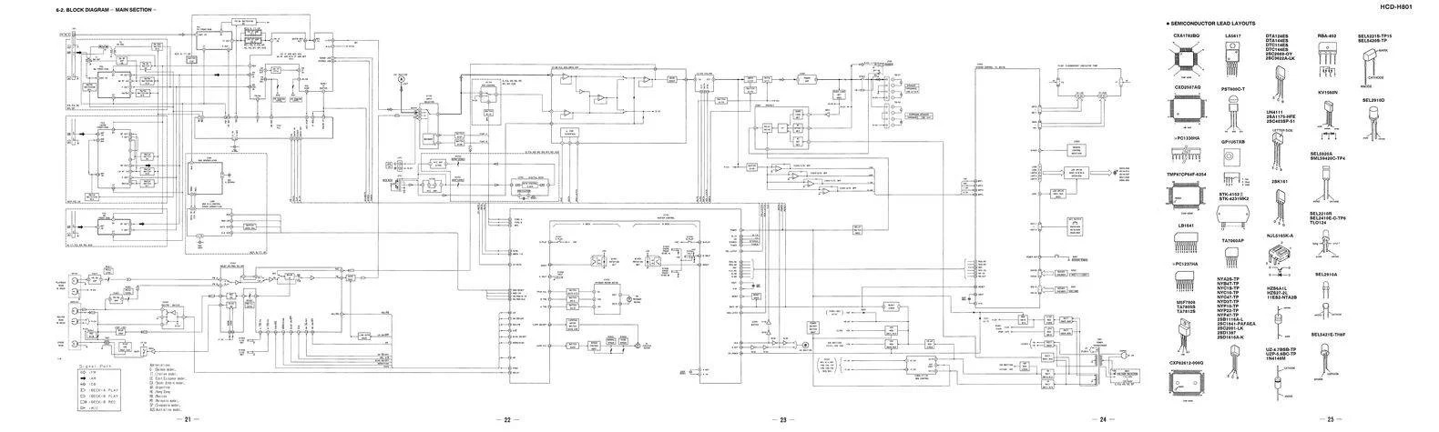

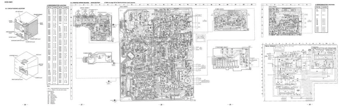

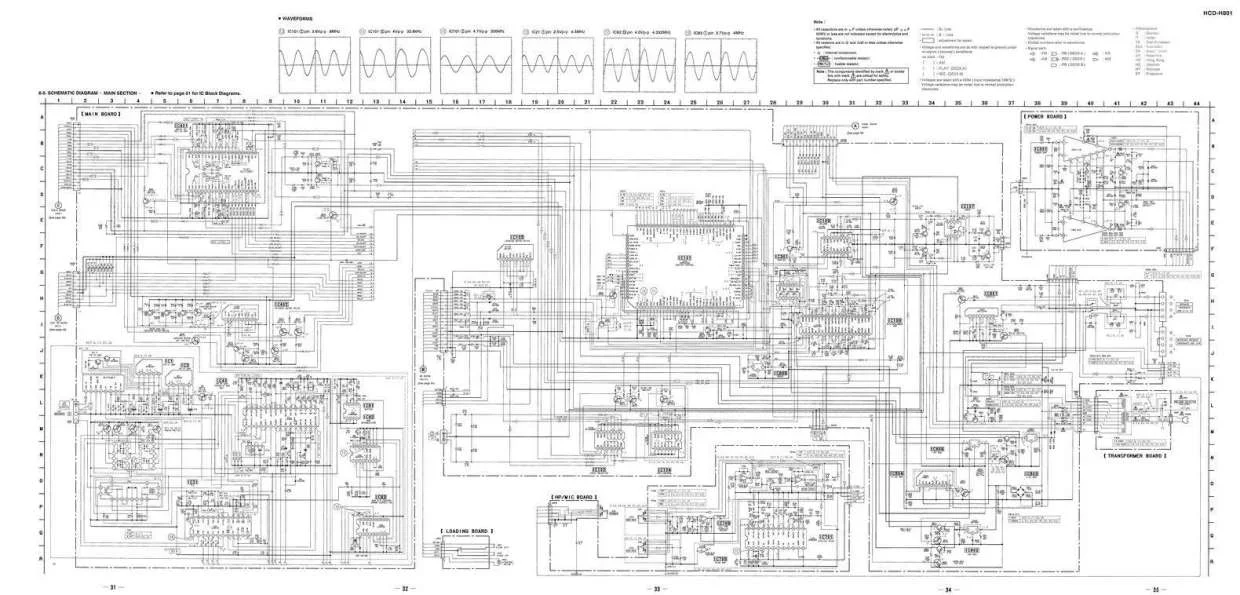

Столкнулся с проблемой на муз.центре Sony FHG-80,которая заключается в следующем: при подключении плеера через AUX,тихо играет.На центре работает только радио(сд и кассеты давно не работают),можно ли подключить плеер минуя лин.вход? За селектор сигнала отвечает MC14052BCP.

нможо, вопрос в том, какой регулятор громкости стоит? (по картинке ничего не понятно, если имеется схем в PDF так и заливай ее в PDF), а вообще глянь куда идут дорожки с 4 и 15 контактов селектора.
В PDF сервис мануал много весит,сейчас попробую качественней схемы выложить
вот получше схемы
AUX НЧ комплекса, расчитан на сигнал в 250 мв. Выход с плеера на много меньше. От сюда и слабое усиление. Здесь нужно не искать место, куда бы подключить плеер, а делать согласующий усилитель.
К центру пытаюсь подключить вот такой,заказанный из Китая плеер,соответственно инструкции подробной не было,нашел в интернете у нас точно такой же, с инструкцией.Согласно её выходное напряжение 1.5В, у центра согласно сервис мануала выложенного выше(стр.2) AUX in 470мВ,центр "хрипеть" должен перегруженный по входу.Ради интереса подключил плеер к соседскому центру,прекрасно играет. Пробовал к компу,телефону результат такой же - играет тихо.
Ура заработало. Пропоял все контакты от входа центра до селектора, включая 1 и 11 ногу селектора. Тему можно закрыть
