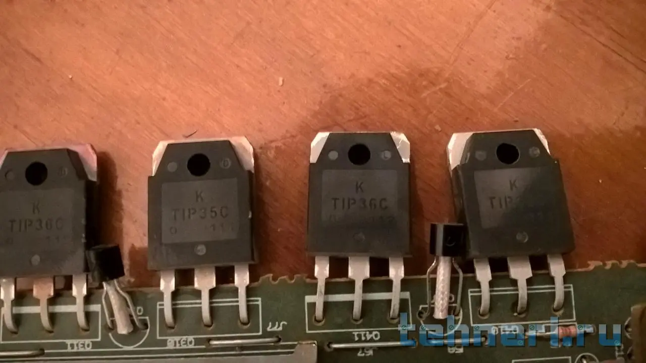

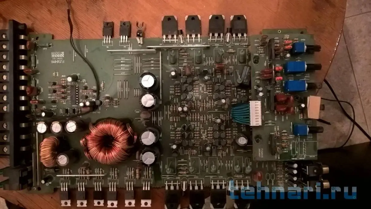

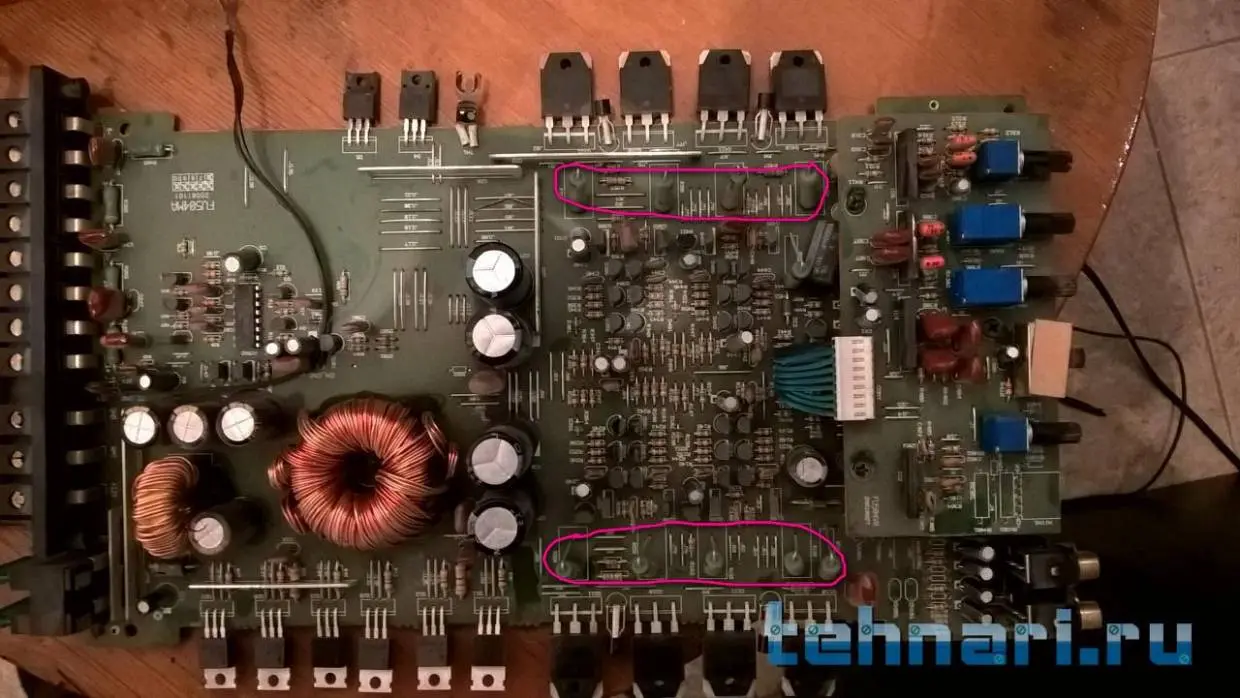

разобрал полностью . без радиатора включил , при подаче сигнала на тот канал транзисторы одного канала свистели нагрелись и усь отключился . как проверить ток покоя ?
Фото вот на всякий
    45.1 KB · Просмотры: 94
    80.2 KB · Просмотры: 58
замерь напряжение падения на резисторах
    81 KB · Просмотры: 140
измерил меж корпусом транзисторов и резисторов там 24в сли правильно измерил конечно , а вот те транзисторы которые грелись со стороны где два маленьких транзистора , и при включении крайные транзисторы начинают немножко греться а остальные нет ,
ну что я правильно измерил?
??? Я жду ответа
Нет, не правильно.
Прочти внимательно пост №9.
черный щуп воткнул в минус питания а красный на резисторы . то сторона где транзисторы холодные там 0.05вольт везде а на другой стороне 0.15в где то еще и 0.38в . и крайные транзисторы греются
да не мерь ты эту хрень пока.выпаивай транзисторы по одному и проверяй.начиная с диф. и пошел, пошел, пошел.так быстрее найдешь бяку
Выпаивать с платы всё подряд - это не вариант. Выпаивать надо ТОЛЬКО те радиодетали, что подлежат замене.
Я правильно понял, что транзисторы греются и свистят при поданном входном сигнале?
Николай_С видимо вы экстрасенс))
Транзюки дарлингтоны, ничего там и не намеряеш , они и в исправном состоянии звонятся между Б К Э , и у каждого транзюка сопротивление разное.
ну во первых начнем с того.что на выходе усилителя без сигнала?(уровень постоянной составляющей? )
