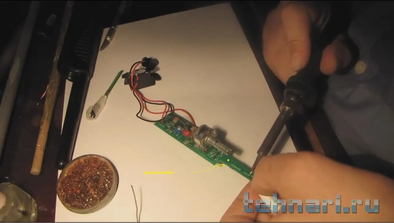

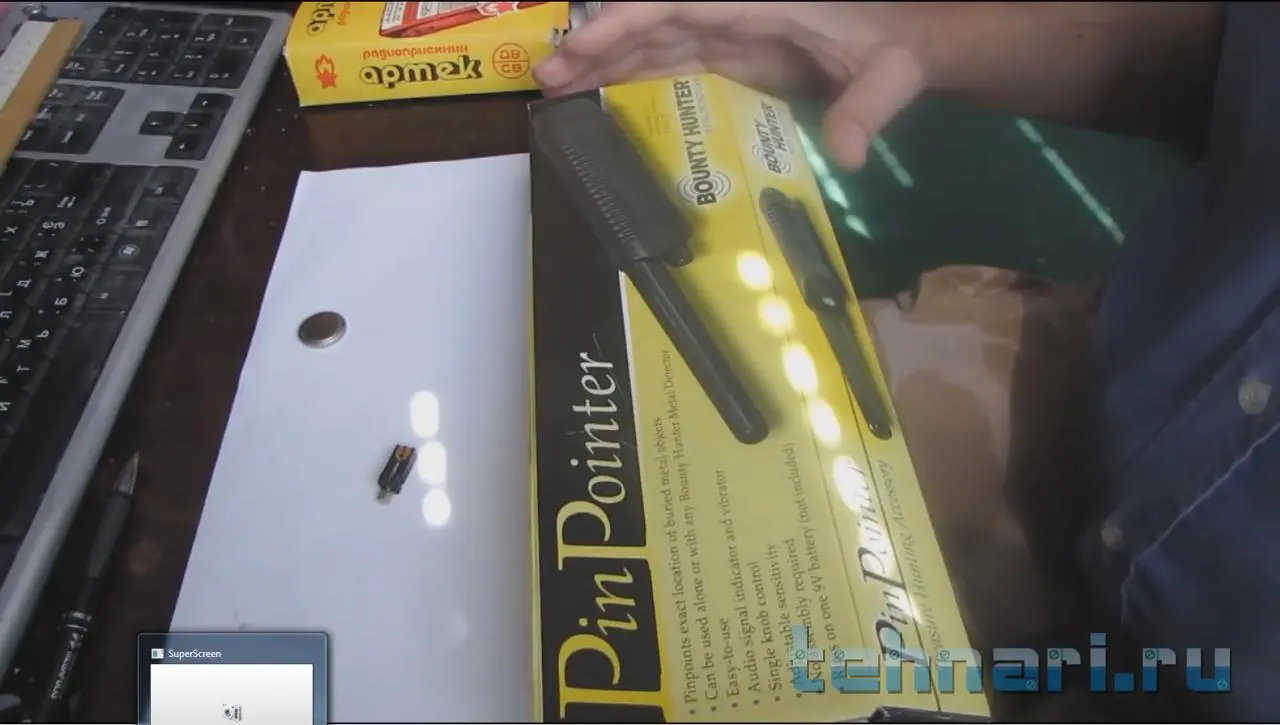

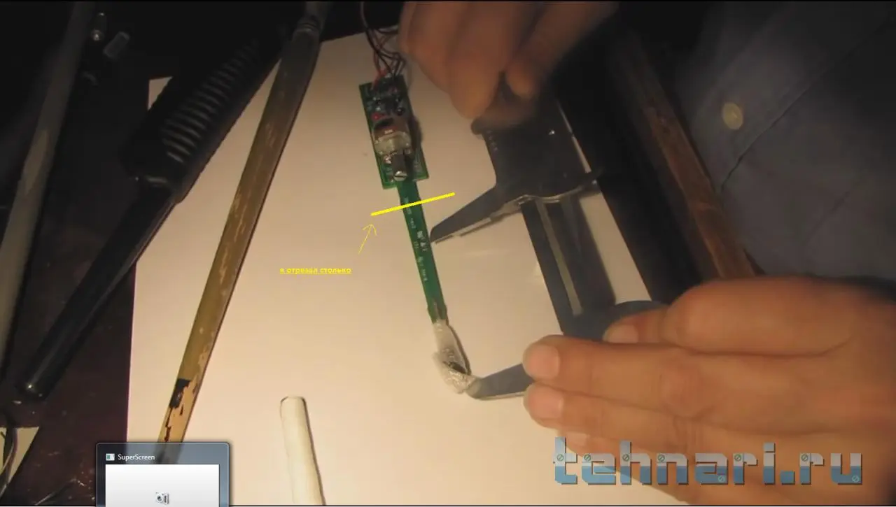

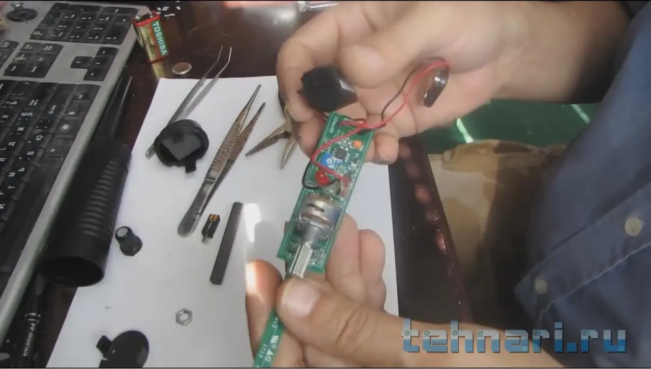

Доброго всем Вам времени суток.У меня такая проблема...Решил ссылаясь на одно видео(к сожалению немогу дать ссылку) доработать свой пинпоинтер(дополнительный металлоискатель)Постараюсь вкратце обьяснить проблему. У заводского пинпоинтера глубина обнаружения цели 2-3 см, при доработке смело дает 5см - это существенная разница. Нужно было заменить стандартный датчик катушкой с медного провода 0.3 на ферритовом стержне. Без определенного количества витков. Поскольку я раньше ничего подобного не делал то катушку намотал на 3- . Поначалу не мог понять что не так, в разобраном виде не очень стабильно но работает дает заявленные 5 см. Только соберу в корпус то вообще не отстраивается то работает на глубине меньше заводского. Только потом понял что я мягко говоря "баран" видео посмотрел вскользь и сделал длиннее катушку при этом отрезал заводскую плату на которой был датчик почти под корень. Выключателем здесь служит переменный резистор он и как бы настраивает прибор. Как Вы знаете у него метеллическая ручка и теперь она находится в 2см от края катушки, и не дает прибору настроится. Сразу решил намотать короче катушку-ничего. Потом намотал другую катушку буквально 3см прикрепил к пластмасовой ручке тоже самое. Решив что сам провод даже на пластмасе дает сигнал, отчаявшись отрезал ручку резистора буквально оставив 2мм чтобы можна было хоть чем-то прокрутить- и тоже ничего. Проверял на родном датчике все норм те-же 2-3см. Подскажите пожалуйста можна ли как нибудь это исправить. Заранее благодарю.
свой пинпоинтер
А название и номер модели сей девайс имеет ?

И ещё, для понимания того, что было "натворено", нужно фото.

Попробуйте делать сборку по частям, постепенно приближая, что бы понять что влияет на результат.
Вот несколько скринов
