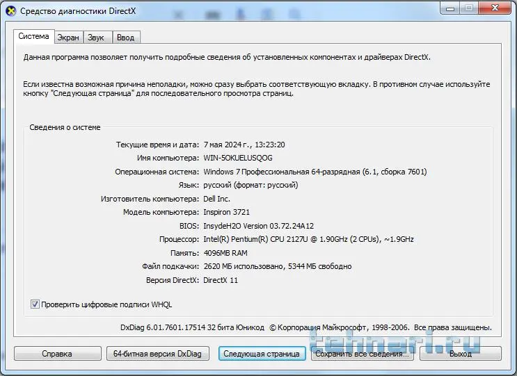

Доброго времени суток!!!
У меня такой вопрос к нашим форумчанам.
Буквально несколько дней назад из ремонта вернулся мой запасной ноут с ОС Windows 7, у которого перед этим жёстко глючил экран, и в нём поменяли шлейф матрицы.
В целом всё работает нормально, но есть две проблемы:
1) яркость экрана довольно тусклая (настройки яркости в панели управления не помогают);
2) при запуске компьютерных игр 2000-х с разрешением 4:3 (например, "Братьев Пилотов") картинка растягивается по всей ширине экрана.
До ремонта такого на данном ноуте не было.
Может кто подскажет, в чём тут может быть дело? Защитную плёнку, если что, я снимал.
Заранее большое спасибо.

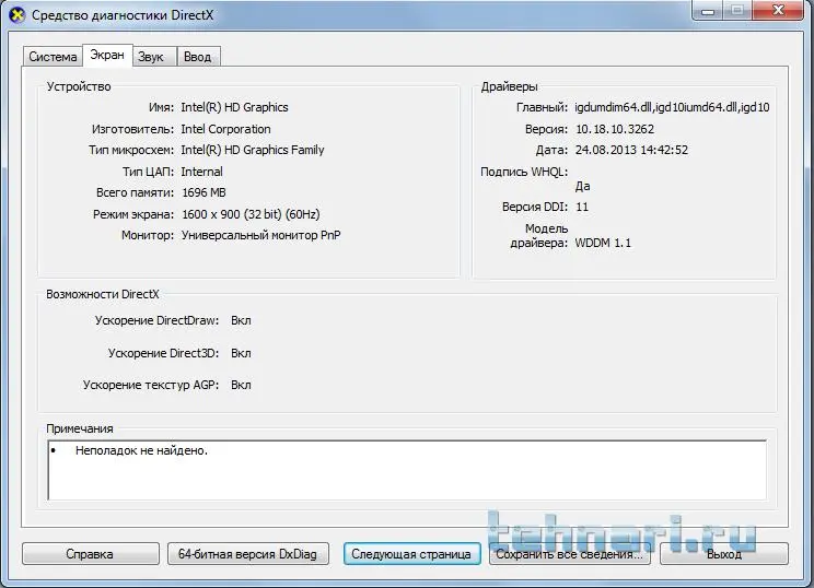

Я рылся в настройках графики Intel, почему-то не нашёл опций, о которых писал в первом сообщении.
А драйверы на видеокарту те же самые стоят? В сервисе их не обновили?
Я спросил не ради праздного любопытства. Это наиболее вероятная причина ваших проблем. Нужно проверить в диспетчере установленного в систему ПО и при необходимости установить нужный драйвер.
Ну вообще то может быть и шлейф не родной поставили. Нашли подходящий по разьёмам и распиновке, а вот количество диф. пар больше и вот тут то и косяк.
В общем, вот скриншоты характеристик ноута и видеокарты

Попробуй более старый, не всегда новые лучше.
https://dell.drivercan.ru/driver/1212969/
Или на интеле посмотри по типу чипсета. Имей ввиду, они не пускают русских, только через VPN!
