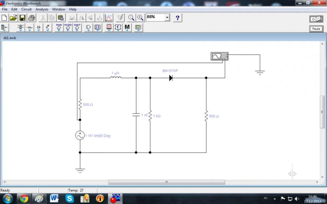

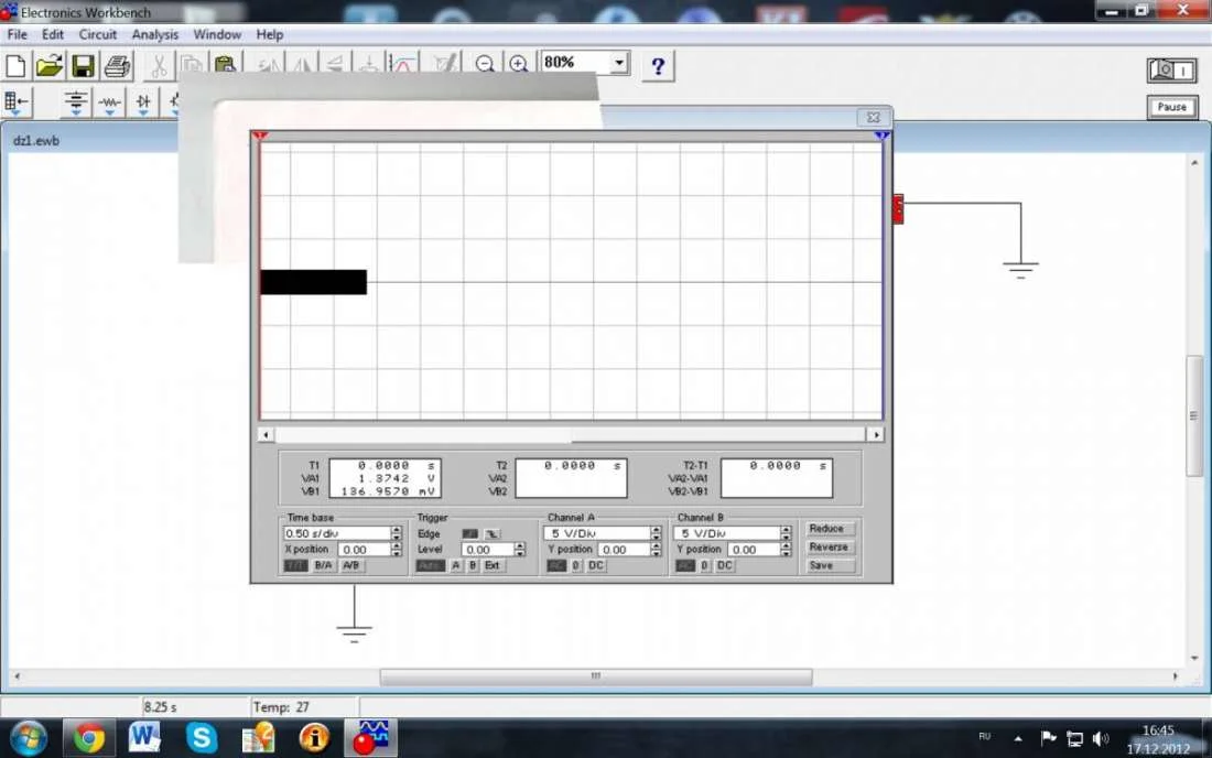

Делал я лабораторную работу по учебе, собрал схему, указанную на рисунке, в Electronis Workbench 5.12. Это схема локатора нелинейностей, хотя, в общем-то, не суть. Захожу в меню осциллографа, чтобы посмотреть диаграммы входного и выходного сигналов, а там вместо этого вот ЭТО. Просто какая-то тянущаяся толстая линия. И вообще, когда собирал схему, было вот так, как на третьем рисунке. При перемещении составных частей тянулись какие-то "тени". В чем проблема? Кто-нибудь помогите, я уже просто в ярости.
Схема:
Проблема:

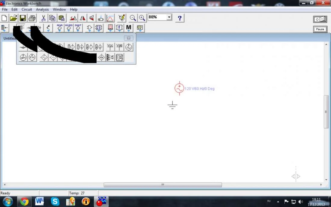

"Тени":
Крутите время развертки и ее режим (Auto, Ext), таким образом (переключал наобум) мне удавалось заставить осциллограф в Воркбенче что-то показывать. А вообще, неблагодарное это дело, эмуляторы осциллографов в эмуляторах электронных схем, сильно нагружают даже быстрые современные процессоры. В Proteus для просмотра графиков электрических процессов есть режим отображения графов, на котором могут отображаться любые процессы происходящие в анализируемой схеме, правда без анимации. Может и в Workbench есть что-то подобное?
Проблема в том, что процесс происходит с высокой частотой, график и сливается.
Что бы это устранить, необходимо в осциллографе растянуть этот график: надо уменьшить значение времени в поле Time base.
Сейчас попробовала запустить Electronis Workbench 5.12 в семёрке, также остаются полосы при перетаскивании и передвижении по экрану элементов. Запустила в ХР тут же в виртуальной машине, всё работает хорошо. Видимо, какая-то проблема несовместимости старенькой программки EWB 5.12 с семёркой, при том, что мультисим работает нормально...
Давненько я в EWB не работала... :)
