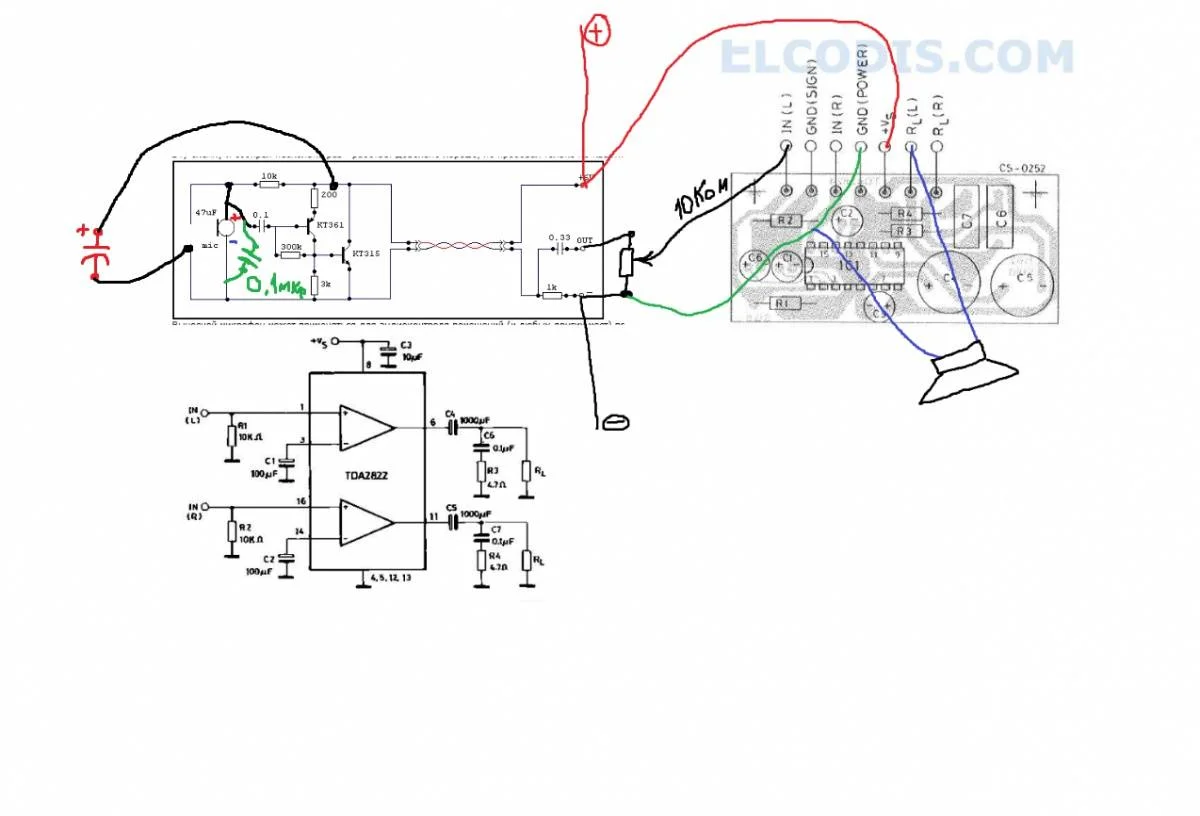

Здравствуйте. Я собрал "электронное ухо" по схеме Электронное ухо - Предварительные усилители - Усилители НЧ и все к ним - [Каталог статей] ,подключил, но ничего не произошло....Потом я узнал что надо поставить усилитель (я использовал ТДА2822 16dip), подключал по всякому; 1) из динамика идут гудки (как будто идет вызов по телефону), 2) ничего не происходит...... Усилок на 100% рабочий--- на 2 канала стерео....Не могли бы вы помочь подключить усилок ТДА2822 к плате "электронного уха"??? P.S.: если можно покажите схематично на фотках (через paint).......Заранее благодарен!!!!
Я такого не собирал, но вижу что есть все условия для самовозбуждения каскада на транзисторе КТ361, так как он питается напряжением промодулированным усиливаемым сигналом.

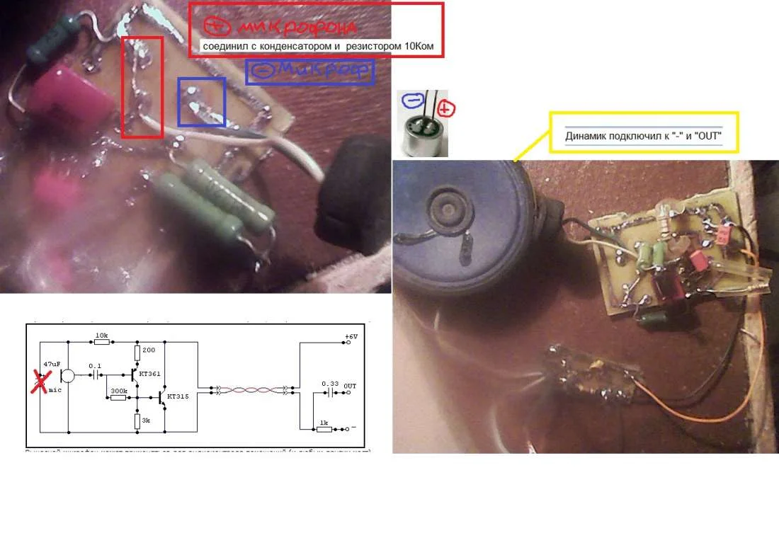

P.S. а почему на схеме во вложении конденсатор 47 микрофарад жирно перечеркнут красным? Он лишний что ли, по вашему мнению?
я его не стал ставить, но думаю дело не в нем..... что можно сделать что бы схема заработала???
Сначала конденсатор верните на законное место, это фильтр по питанию (единственный в этой схеме), без него микрофонный усилитель должен свистеть, гудеть и ругаться нецензурными словами. Потом, если не заработает, будем думать, что делать.
Надо сразу писать, что у вас отступления от схемы! Конденсатор 47мкФ по любому нужен, только плюс его перенести в точку соединения резисторов 10к , 200 Ом и коллектора КТ315. Микрофон рабочий, проверяли?
Поставил +кондера 47мкф в точке 200, 10ком и коллектора кт315,,,,а минус поставил там где он должен быть на схеме..... заработало,,,,,(только еле еле слышно) при кручении переменника звук можно прибавить или убавить,,,,, но очень тихо слышно. В чем может быть дело????как увеличить громкость? может переменник побольше взять??? (еще: поставил параллельно микрофону кондер 0,1мкф от минуса к плюсу что бы шума меньше было)

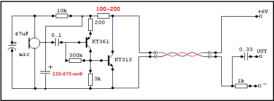

А теперь получилось так, что усиленный сигнал шунтируется конденсатором (поэтому звук тихий), хотя проблема с самовозбуждением решилась. Поставьте два конденсатора, один так как в оригинальной схеме, а другой (220-470 мкФ) между минусовым проводом питания и точкой соединения резисторов 200 Ом и 10 кОм, но отделите эту точку от коллектора транзистора КТ315 резистором в 100-200 Ом (подберете при налаживании). Так Вы эффективнее разделите сигнальные цепи и цепи питания микрофонного усилителя.

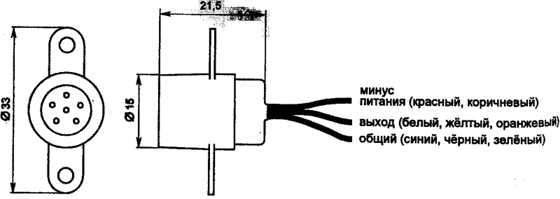

а у меня микрофон не такой как на фото, у меня с двумя проводами
Тогда между верхним по схеме выводом микрофона и точкой соединения резистора 10 кОм и конденсатора 47 мкФ нужен резистор 1,5-4,7 кОм. Этот резистор будет нагрузкой встроенного в микрофон усилителя, а резистор 10 кОм и конденсатор 47 мкФ фильтром по питанию.
Резистор 10 кОм нужно подбирать, по минимуму шумов и максимуму сигнала с выхода микрофона. Электретные микрофоны все разные, для каждого типа и даже для каждого экземпляра микрофона нужно установить определенный ток через него, для достижения наибольшей чувствительности.

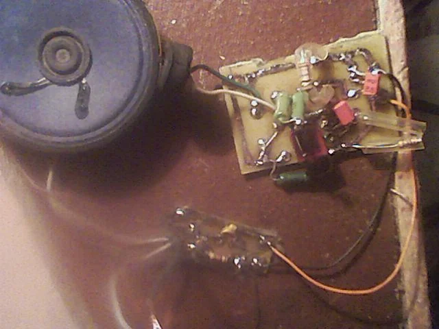

Bydlokoder BH3 спасибо....сделал как вы сказали..... поставил кондер 470мкф и резистр 150ом и 47мкф по схеме - не работает, после я взял отпаял + от 47мкф и припаял его в точку 10ком 200 и 150...... все заработало, звук был приличный но все равно не очень сильный, потом я сменил шунтирующий кондер 0,1мкф на 0,047----все заработало , звук громкий,---расстояние от микрофона до лица 20см правда иногда немного посвистывает, но это убирается переменником 10ком (осталось сделать еще одну такую же плату, присоединить к этому же усилку/ 2х канальному/ и сделать аудио домофон с прямой связью) (как соберу отпишусь, и фотки добавлю).....спасибо огромное !!!!!!!!!
