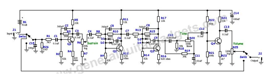

Наслушался песен группы White Stripes и решил сделать примочку которую постоянно использует Джек Уайт - это Big Muff.
Все по этой схеме
Схема: http://www.generalguitargadgets.com/pdf/ggg_bmp_tri_sc.pdf
Разводка: http://www.generalguitargadgets.com/pdf/ggg_bmp_wiring.pdf
Транзисторы поставил кт3102.
И тут наткнулся на проблему:
Подключаю эту педаль, звука никакого, только очень слабый фон, и еле еле из комбика можно расслышать чуть подгруженую гитару.
Я подпаялся на выход первого каскада усиления, перед каскадами искажения.
На вход педали подключил мой ламповый предусилитель (по схеме"ТОМАТО"), и о чудо, педаль заработала нормально. Но без преампа не работает зараза! Как я понял, первый транзистор это каскад предусиления.
Транзистор рабочий. Делал внешний каскад на кт3102, нифига не раскачивает!
Блин, это меня как то не нравится, с преампом на входе же не будешь все время играть, при отключении педали преамп будет перегружать вход комбика.
Подскажите, в чем может быть проблема и как ее исправить?:tehnari_ru_837:
