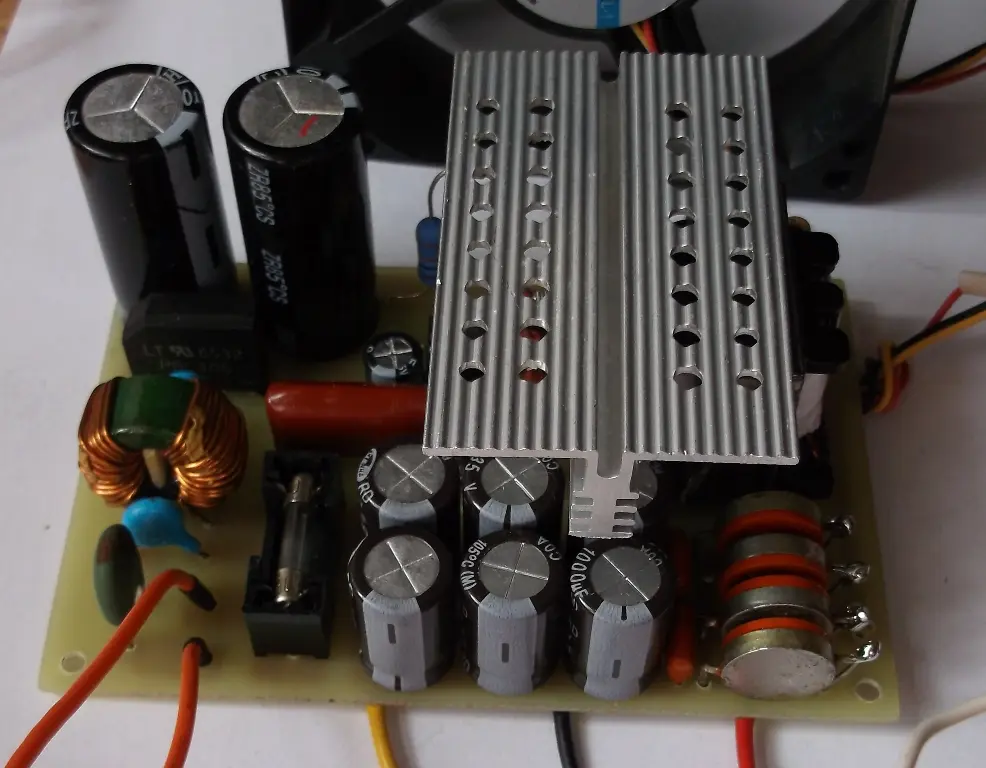

Вообщем снова такая беда...
подобное уже было...
http://www.tehnari.ru/f119/t93426/
тока на этот раз блок не работает,так же сгорел предохранитель...ребят как быть? на трансформаторе все обмотки целые,диоды все пробиты...стоять FR307 может надо какие-то аналоги по мощнее?
Собери нормальный ИИП
Эти туда в принципе ставить нельзя, у них слишком большое время восстановления. Видимо по этому и горят.
Если для усилка на ТДА2050, то ставь что-то из ряда SF63, SF83, MUR420, MUR820, BYW29-150, BYW29-200, или прочие ультрафасты с временем обратного восстановления не более 100 наносекунд и обратным напряжением 150-200 вольт.
расплавилась фум лента-которой изолировал трансформатор...а лак целый...
Я бы не рискнул использовать транс далее без перемоки. Обмотки подгорели, тем более неизвестно в каком состоянии внутренние слои. Это бомба замедленного действия.
походу где то кз произошло поэтому нагрелись обмотки и да как выше сказано лучше перемотать если лак цел то этим же проводом не долго выпаить транс
однозначно транс на перемотку, он после такого не долго прослужит, вроде бы здесь наши кд213 могли бы справляться не плохо...
да, согласен, но вы уже 1 раз поставили дёшевыеtehno015
так а зачем ставили FR, нужно ставить HER,ведь они попросту не способны нормально работать на такой частоте, а ещё лучше советские кд213, так ещё и по току запас будет солидный.
Лично я использую HER30* уже несколько лет в импульсниках, как с 12в для авто усилителей, так и в сетевых, и как ни странно ни разу ничего не выгорело или закоротило.
Просто нужно ставить те диоды, которые для этого предназначены, а не то что есть в магазине и тебе втюхивает продавец.
По поводу трансика, то однозначно перематывай, там до межвиткового рукой подать, а значит,что ещё и полевики за собой потянет, да и до микры не далеко.
