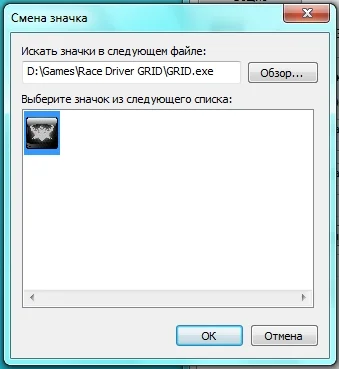

После переустановки windows перестали отображатся некоторые иконки приложений (как у ярлыков этих приложений, так и их .exe файлов).
Переустановка самих приложений не помогает.
Хотя в свойствах ярлыков иконки как бы видны.
Windows 7 Ultimate x86.

batters, иногда такое бывает у семёрки. Но обычно через некоторое время проходит, и ярлыки приобретают положенный им вид.
Можно попробовать ещё удалить кэш иконок.
%USERPROFILE%\AppData\Local\IconCache.db
выделенный файл удалите и после этого перезагрузитесь.
Папка AppData скрытая, поэтому перед процедурой включите отображение скрытых и системных файлов.
И таки да: перед экзекуцией ОБЯЗАТЕЛЬНО создайте контрольную точку восстановления.
Разобрался.
Всё-таки оказалось что-то не так с .exe файлами.
Удаление и установка заного программ помогла.
