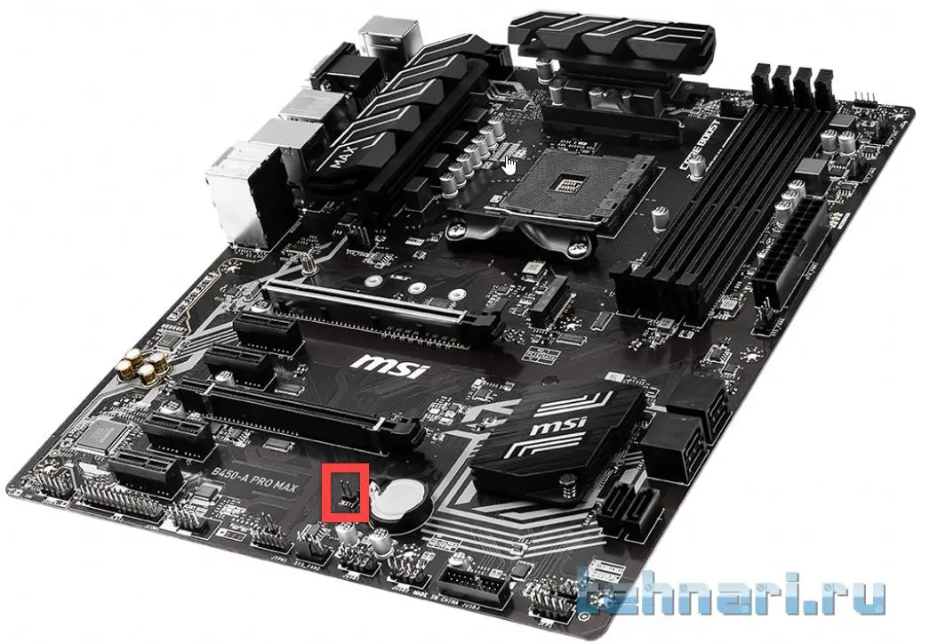

Проблемы с изображением(не критично)
Моя пека:
ryzen 5 2600(без граф. ядра)
gtx 1050 ti
и бп от Thermaltake на 600 ватт
При запуске печки не показывает лого матери, а так же нет возможности зайти в биос так, как не выводит изображение. Однако при загрузке винды все работает и моник начинает гордо показывать изображение. После сборки машины моник не брезгал и сразу показывал и лого, и сам биос.
Помогите пожалуйста люди добрые.
Быструю загрузку убери в биосе....
А, как я в биос зайду. Если я начну долбить по кнопке delete то он как бы загрузится, но изображения, то не будет.
Хм, у меня вроде есть кнопка reset на разЪемной панели. Это она?
Если подключено более одного монитора, отключите.
MSI B450-A PRO MAX (AM4, ATX)
На данной материнке отсутствует кнопка сброса биос.
Придется снимать боковую крышку корпуса и коротить контакты что находятся возле батарейки.
Все это делать при полностью выключенном от сети пк.
Может стоит батарейку заменить на материнке? Проблема и в ней может быть.
