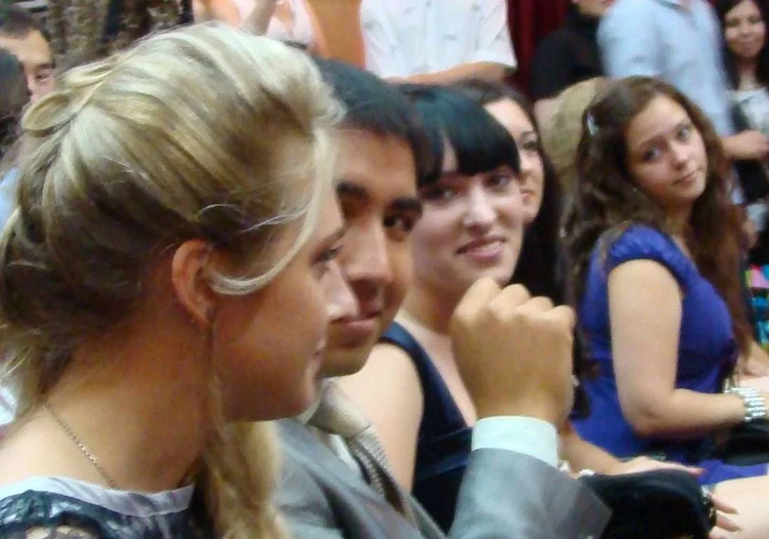

Недавно приобрел вот такой аппарат: Sony Cyber-shot DSC-H7 – Цифровые фотоаппараты – Яндекс.Маркет
Сначала радовался хорошему зуму, прекрасной стабилизацией изображения и множеству настроек...
Потом начал вглядываться в полученные фото на экране ноутбука... меня начало смущать то, что когда ставишь размер изображения 100%, то прекрасно видно, что они какие-то нечеткие совсем... какие-то размытые...
С настройками тоже игрался по-разному - результат аналогичен... вспышка тоже особой погоды не делает...
Для примера приведу 2 фото, обрезанных так, чтобы они полностью влезали в экран и не было сжатия. Посмотрите, - они как-будто в мозаику!!! Это нормально? Средний размер одной фото 1.7-2МБ при разрешении 3200х2400.
Может, это из за сильного сжатия?
Или все же подтвердятся мои опасения на счет убитой матрицы...?tehno014
Заранее благодарен!:tehnari_ru_509:

Чёт да, качество не ахти при таком разрешении... Похоже на съемку с сотового телефона. Пикселизация сильная. Вас точно не обманули? Может аппарат Китай?

Камера не выбирает фокус. Фокусировка реализуется на сравнении мин./макс яркости на локальных участках матрицы, каждый раз на разных. У вас либо сбита оптика (удар, падение), либо просто запылена матрица.

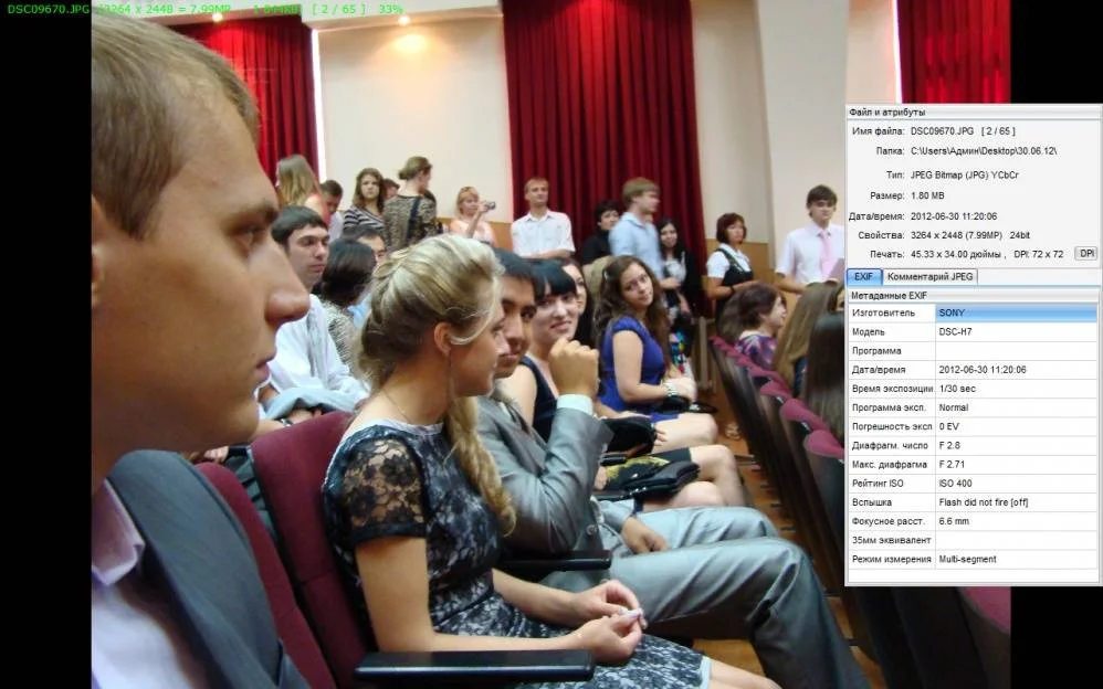

EXIF снимков в студию! ;)
Это подробная информация о снимке.Обычно можно посмотреть через графические редакторы.
Скорее всего у этого аппарата матрица с небольшими разрешением, а разрешение 3200х2400 получается при помощи интерполяции.
Навроде тегов в mp3 ))).
В EXIF пишутся все условия и режимы, при которых был сделан снимок - дата, время, скорость затвора, значение диафрагмы, ИСО, модель камеры и ещё десятка два параметров...
Посмотреть можно специальными гляделками, коих много. Некоторые позволяют выгрузить EXIF в текстовый файл.

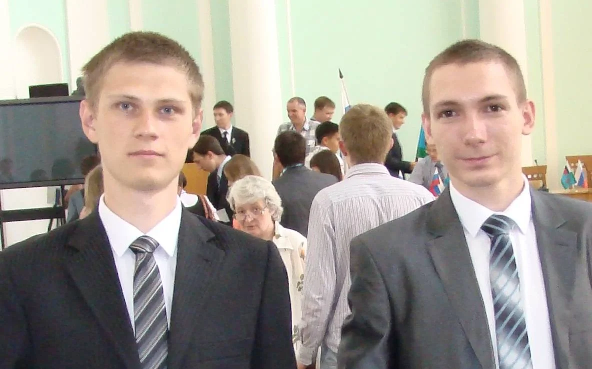

Вот. Это второе фото в полный размер.

Не получится так выложить в полный размер, движок форума сжимает до приемлемого. Упакуй в архив и выложи.

Вот, выложил.
Тут у Вас может быть полный букет причин: открытая диафрагма, длинная выдержка ("шевелёнка"), приличное значение ИСО.
Но даже при том, что я перечислил, - подозрительно плохо. Действительно, как с мобилы...
