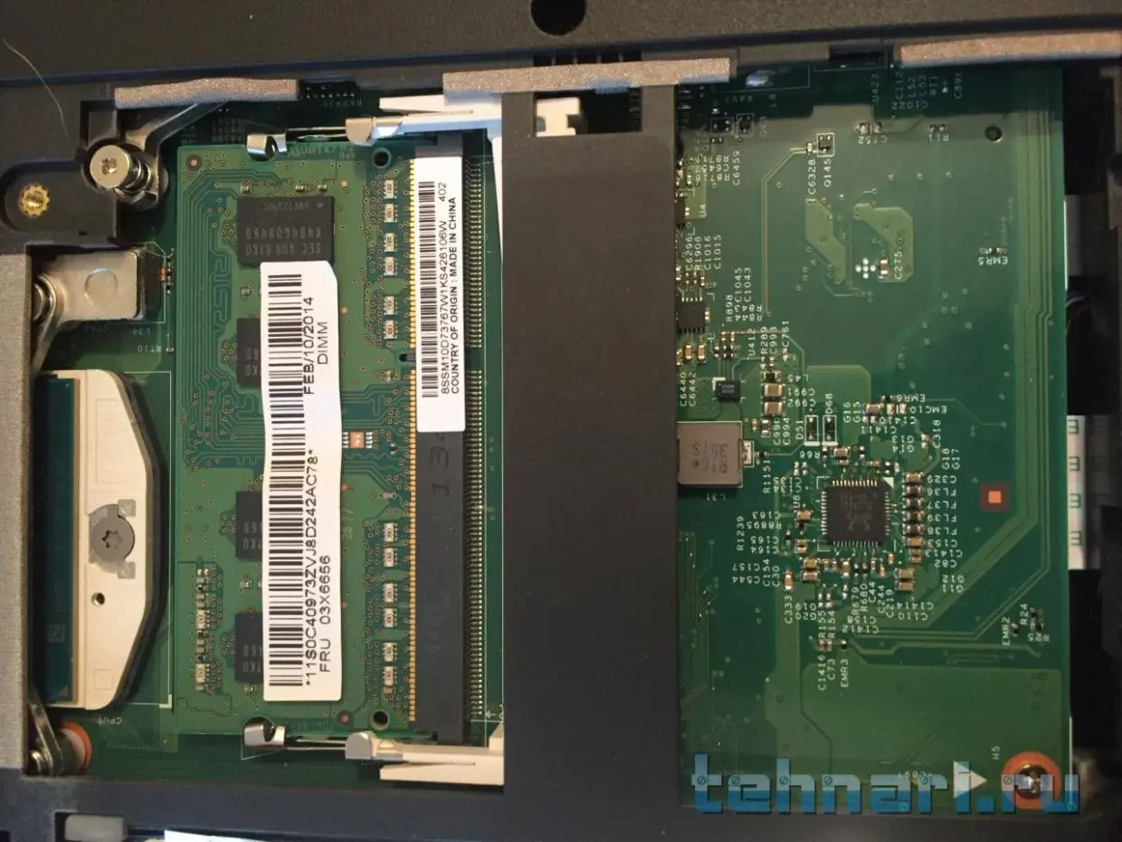

Попал ко мне такой аппарат (i5, 2,5; gtx 730; 4 оперативки, 1920х1080; винда 8.1) проблемы собственно:
1. Не работает яркость экрана ( иконка не активна ). Колдовал с дровами, и родные ставили не родные...
2. Не работает подцветка клавиш
3. При работе от сети с вытащенной батареей через какое то время выключается, полноценно работает только когда батарея в аппарате.
4. При закрытии крышки когда её снова открываю тупо не работает экран, сам бук работает, на кнопки реагирует, помогает выключение с кнопки.
Собственно жду советов и рекомендаций, а также теоретически могу воспользоваться услугами специалиста ( ₽ ), территориально в Москве.

Это не поможет, придется перепрошить EDID.
Программатор есть?
Все починил ( колдовство с дровами и биосом, оказалось 8.1 всему виноватой ).
Теперь впринцыпе такой вопрос: стоит 4 Гига оперативки, хочу добавить во второй слот 8. Корректно будет работать или надо 4 добавлять?
    83.5 KB · Просмотры: 80
Все нормально будет. Ставьте.
