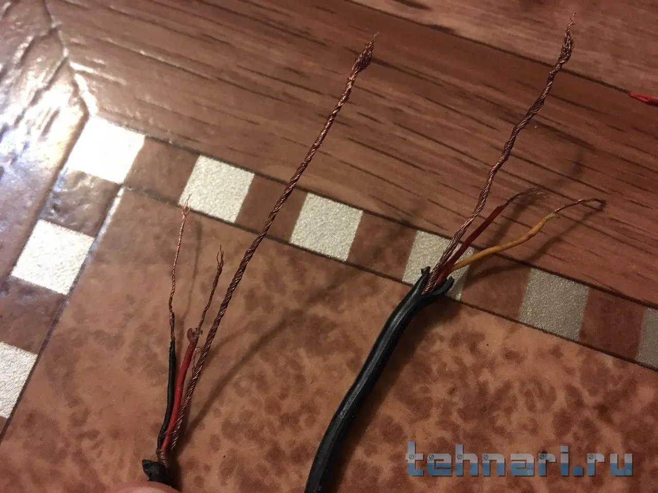

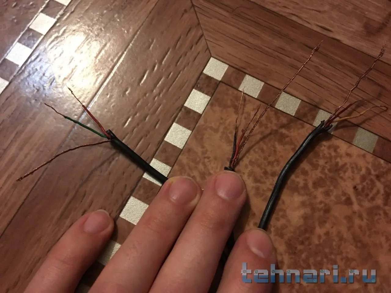

На аудиосистеме Logitech Z-640 5:1, сломался штекер, решил поменять, и возник вопрос, как правильно соединить все провода!
Фото прикладываю.

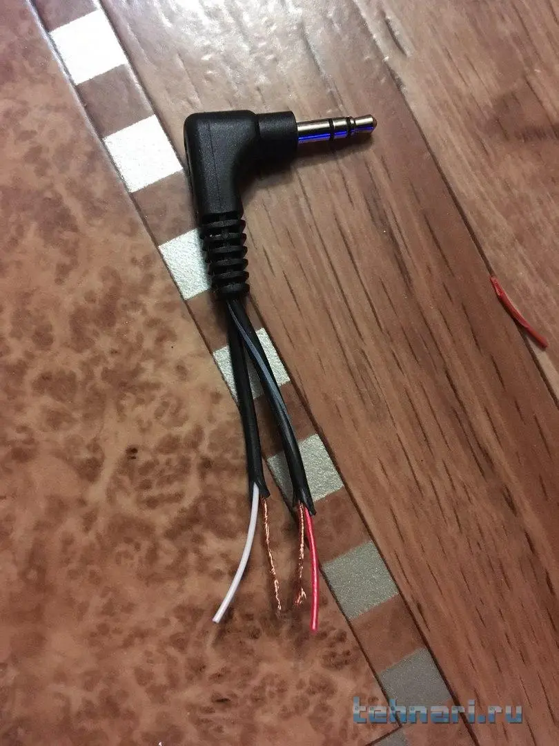

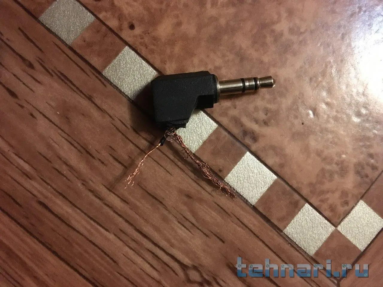

Также на фото старый штекер и новый (такой подойдёт же)?
Буду рад за помощь!

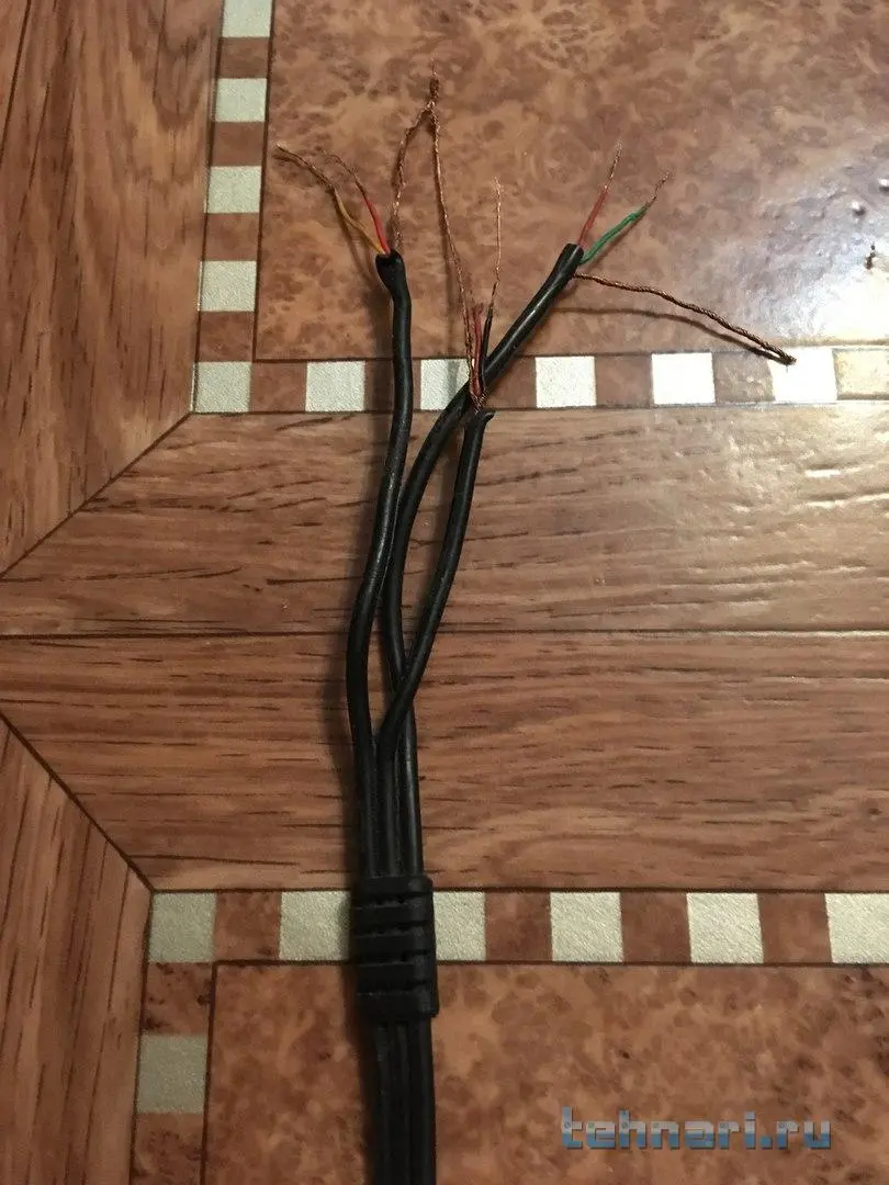

П.С. Там раньше было три штекера, но мне соединили в один.
А сейчас под рукой этого человека нету и спросить у него не могу как он делал.
Есть толковые люди тут?
Я так понимаю нужно проводки в каждой паре скрутить, а потом соединить их все вместе? А что делать с третьим проводом?
На разъеме с проводками одна пара - левый канал, другая - правый.
На тройном проводе - скорее всего - также левый канал, правый канал и саб.
Соединяете соответственно левый с левым, правый - с правым, а саб - на любой из первых.
Невнимательно посмотрел - там в каждом проводе по 2 канала - передние, задние, саб и центр.
И присоединяюсь к вопросу IronArgument .
И еще - куда их подключаете?
С какой целью? Почему не сделать так, как было изначально?
Не было под рукой три рабочих штекера. Решили сделать с одним.
Вставляю в звуковую карту на ПК в один разъем.
А как узнать какой провод от левого канала, а какой от правого? Про саб понятно.
Обычно красный - правый канал.
А проверить можно так - при включенных колонках на средней громкости коснитесь пальцем цветной жилы - в каких колонках появится фон - сразу услышите - слева или справа.
Штекер можно мультиметром прозвонить или батарейкой с последовательно подключенной лампочкой. Самый кончик штекера - левый канал, средний контакт - правый, а который у основания - общий, провод от последнего, как правило, без собственной изоляции. У штекера на последней картинке два общих провода, обычно это делается, чтобы штекер Jack 3.5 было удобнее развести на два разъёма RCA (тюльпан).
