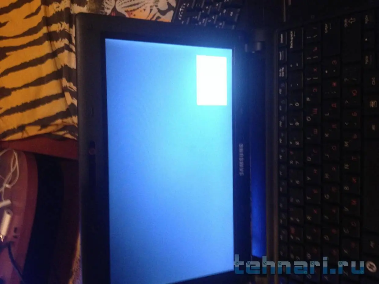

Проблемы с матрицей на ноуте
Разбил матрицу на ноуте подключил для теста другую и при включение надпись Интел на фоне черного экрана и все 0 эмоций
    34.9 KB · Просмотры: 235
Осталось только озвучить модели разбитой и пробной матрицы.
Samsung r540 это разбитая а пробная Samsung n102
Я спрашивал не про модель ноутбука, а про модель матрицы.
Она написана на бумашной наклейке с обратной её стороны.
И еще вопрос: Вы что, разъемы шлейфа перекинули с бука на бук?
Если да, то так не пойдет - распиновка может незначительно отличаться. Надо прекидывать разъемы на матрице.
Ltn 156at15 а другую не могу посмотреть стоит на ноутбуке я подключал её не снимая
То есть факту любая матрица подойдет ?
Далеко не любая, выбирайте из аналогов 15,6", их довольно много:
Взаимозаменяема с моделями матриц:
AUOptronics:
B156XW02
Boe Hydis:
HT156WXB, HB156WX1, HB156WX1-100
Chi-Mei:
N156B6-L03, N156B6-L05, N156B6-L07, N156B6-L0A, N156B6-L0B, N156B6-L0I, N156BGE-L11, N156BGE-L21
Chunghwa:
CLAA156WA11, CLAA156WA11A, CLAA156WB11, CLAA156WB11A
Innolux:
BT156GW01, BT156GW02
LG-Philips:
LP156WH2-TLA1, LP156WH2-TLAA, LP156WH2-TLAC, LP156WH2-TLAE, LP156WH2-TLB1, LP156WH2-TLBB, LP156WH2-TLD1, LP156WH2-TLE1, LP156WH2-TLEA, LP156WH2-TLF1, LP156WH2-TLQ1, LP156WH2-TLQA, LP156WH2-TLQB, LP156WH2-TLR1, LP156WH2-TLR1, LP156WH2-TLRA
Samsung:
LTN156AT02, LTN156AT03, LTN156AT05, LTN156AT09, LTN156AT10, LTN156AT14, LTN156AT17, LTN156AT22, LTN156AT27
На Самсунг - не любая.
1. Д.б. одинаковое разрешение.
2. Д.б. подходящий крепеж.
3. Если будет матрица другой модели,придется перепрошить флешку EDIT.
А возможно ли его как то включить через внешний монитор ?
Да, клавиша "Fn"+ <какая-то из F верхнего ряда, со значком дисплея, скорее всего F4>
