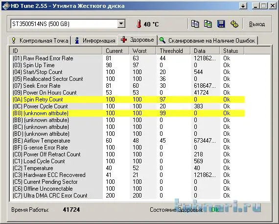

Серсер состоит из двух физических дисков, один из которых (где находятся пользовательские файлы) скоро придется менять. Вот его SMART:

А-ля сервер построена на Windows XP prof
похоже что комп/сервер древний.
никак не дружить. если организация *приличная*, то на сервер купить новый комп с *нормальной* виндовс.
p.s. У него еще и диски сыпятся. И что за сервер :)
Фото этой древности выкладывать не буду. Скажу лишь, что боковая стенка лежит рядом с компом. :)
