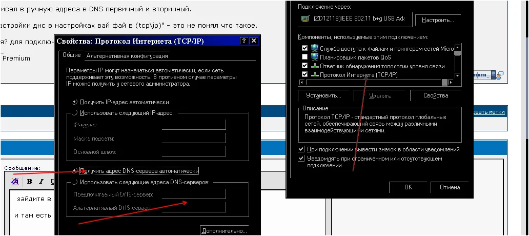

"попробуй ввести настройки днс в настройках вай фай в (tcp\ip)" - это не понял что такое.
зайдите в свойства вашего беспроводного подключения
и там как я писал - в свойства протокола TCP\IP в 7 или виста ос TCP\IP4
