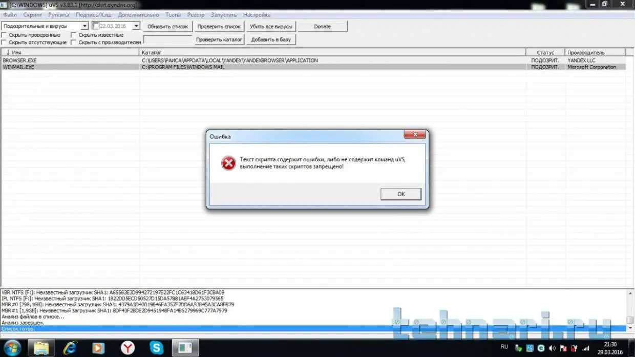

Опять синий экран смерти. Дважды копировала и запускала и оба раза вот такой результат
    36.8 KB · Просмотры: 169
У вас не актуальная версия UVS.
Скачайте этот Посмотреть вложение uvs_v387.zip
И выполните такой скрипт
