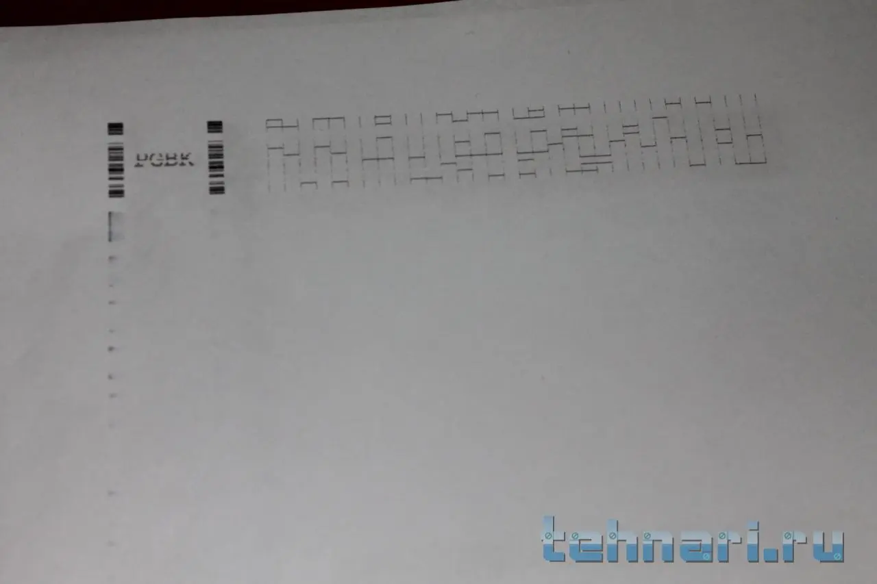

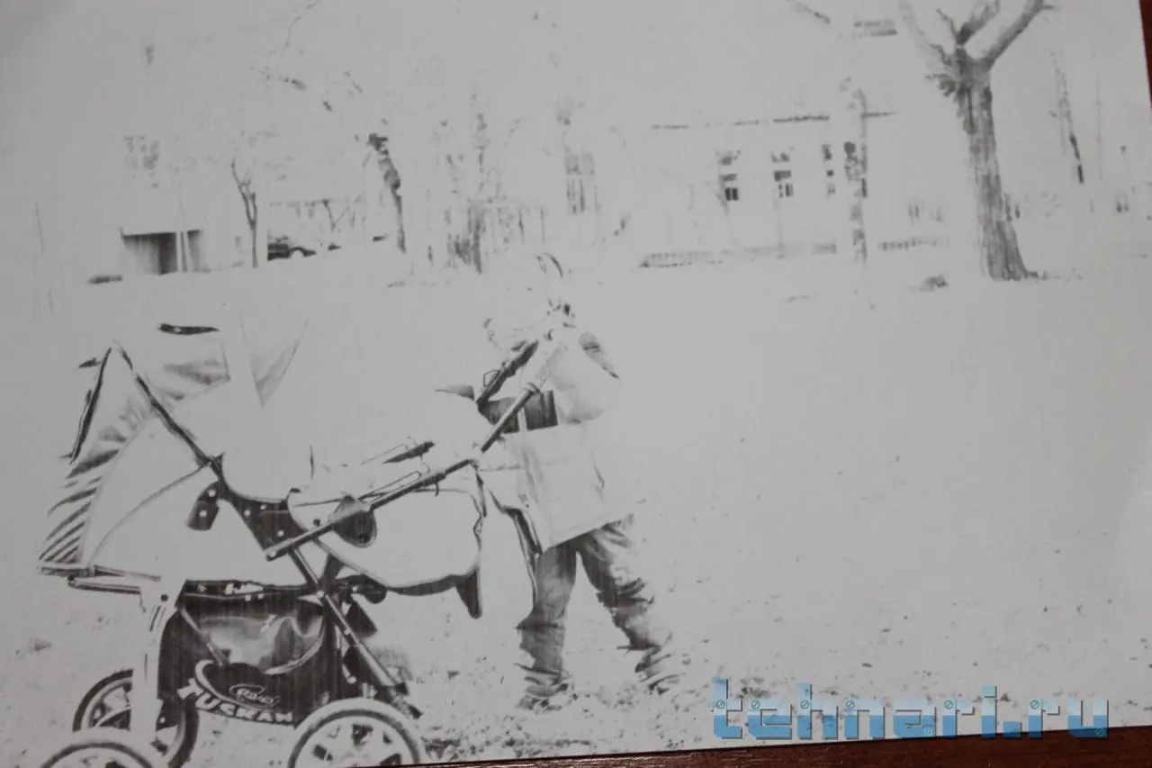

Спасибо. Решилась на промывку печатающих головок. Излазила кучу сайтов, вот нашла интересный способ. Может кто пробовал? Я решилась, результаты отпишу.
Для промывки ПГ Canon потребуется:
Ёмкость из непромокаемого материала, в которую поместится головка (пластмассовая коробка, с низкими бортами, ванночка для фотопечати, чайное блюдце), обычный бинт (или марля), один или два одноразовых шприца (10ml), при сильном засоре - тонкие резиновые (или из мягкой пластмассы, хлорвинила) трубки - я использую медицинские капельницы, в капельницах есть трубки подходящие по диаметру практически ко всем печатающим головкам, и конечно же жидкость для промывки - об этом подробнее:
- Можно использовать специальные промывочные жидкости, которые обычно продаются в тех же магазинах, что и чернила, но это неоправданно дорого. Можно использовать дистилированную воду, которая, обычно продаётся во всех автомагазинах, но это в большинстве случаев мало помогает, а при попытке промывки пигмента или смеси чернил - вообще бесполезно. Можно самостоятельно составить смесь для промывки: 10% нашатырный спирт, 10% изопропиловый спирт, 10% глицерин, 70% дистиллированная вода (получившуюся смесь обязательно взболтать и профильтровать) - промывочная жидкость такого состава применяется уже достаточно давно (одно из первых упоминаний о таком составе промывочной жидкости находится здесь) и хорошо себя зарекомендовала, но при сильных засорах (особенно пигмента) для промывки головки потребуется много времени (порой больше недели).
Хочу обратить ваше внимание на то, что жидкости содержащие этиловый спирт (водка и т.д.) для промывки не подходят - этиловый спирт имеет свойство вытягивать остатки влаги из подсохших или свернувшихся (из-за смешения разных типов) чернил, что в дальнейшем значительно затрудняет промывку, а в случае сильных засоров делает дальнейшую промывку невозможной. Также для промывки печатающих головок Canon не желательно использовать кислотосодержащие жидкости и смеси - это приводит к разрушению внутренних конструкций головки.
Даже если кислотосодержащая жидкость промоет головку, всё равно она с очень большой долей вероятности, в течение двух - трёх месяцев выйдет из строя. И если вам очень захотелось промыть головку таким раствором (наиболее часто применяют смесь: 9% -й столовый уксус с дистилированой водой в пропорции 1 к 9-ти), то после этого тщательно промойте головку дистилированой водой, а ещё лучше щелочным раствором (указанным выше), чтобы нейтрализовать действие кислоты.
В этом материале я предлагаю вам обойтись без экстрима и использовать жидкости из арсенала бытовой химии, которые продаются практически везде - это Мистер Мускул (ММ) для мытья стёкол с нашатырём (чаще всего бывает зелёного и голубого цвета) - другой ММ не подойдёт, и Мастер Блеск (МБ) для стёкол (продаётся только в сети магазинов "Магнит") - другой разновидности МБ кроме указанной - не встречал.
