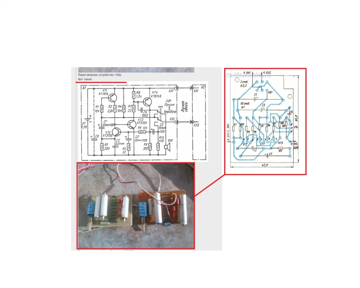

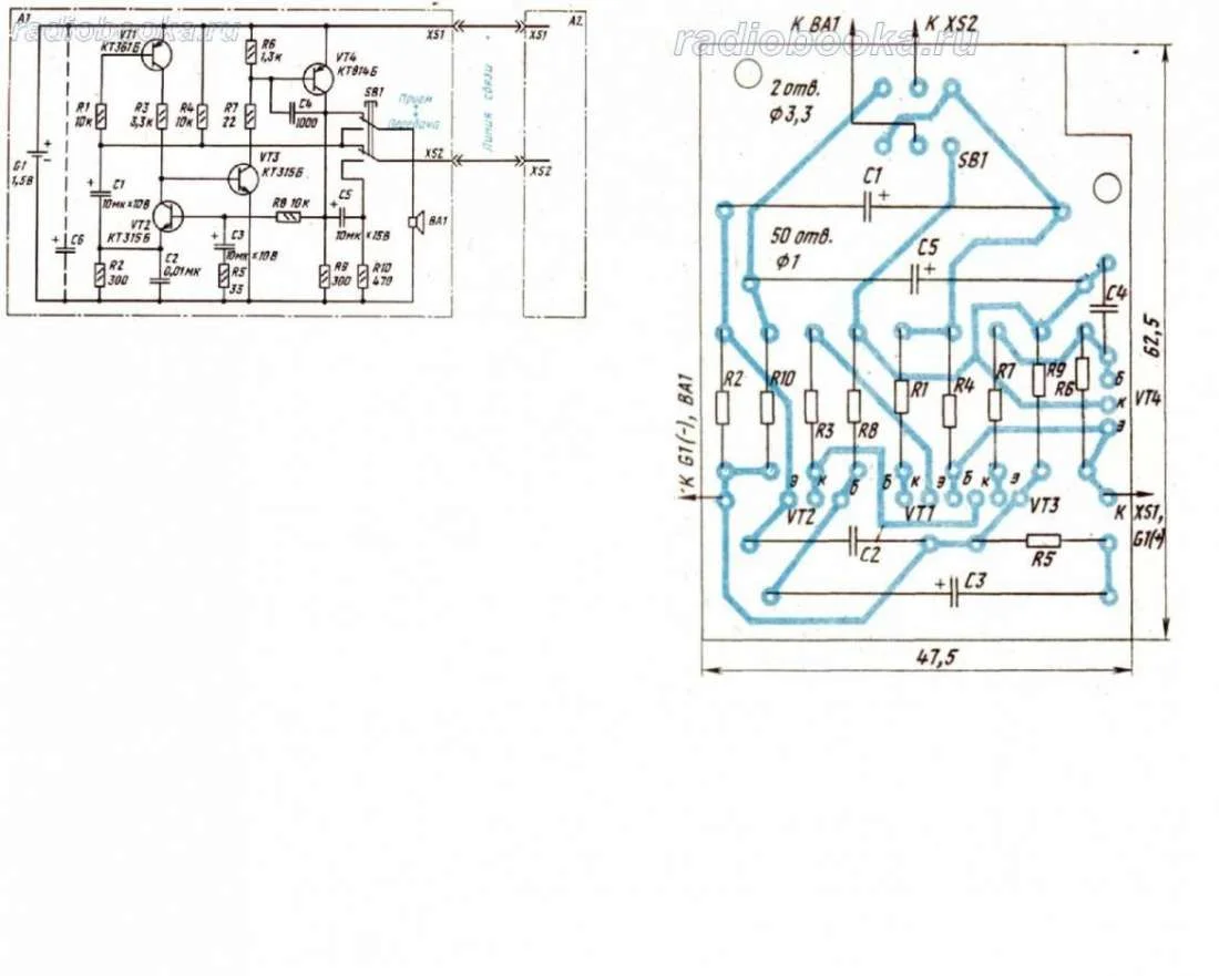

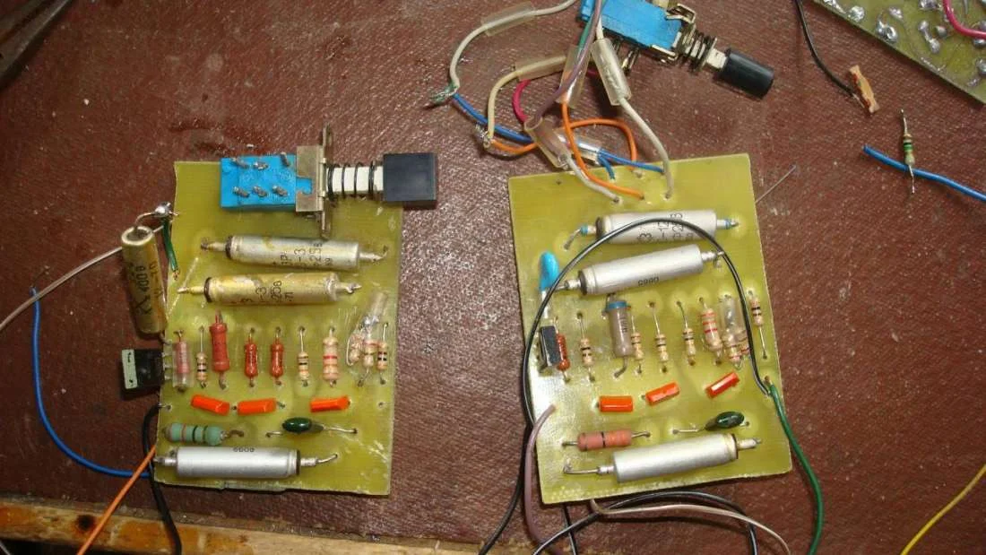

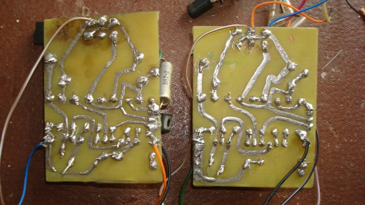

Здравствуйте.... Собрал я по схеме Переговорное устройство "Переговорное устройство" а оно не работает:tehnari_ru_281: в чем причина- не знаю... Когда подаю питание, нажимаю на кнопку--- слышен небольшой щелчок и все...Помогите пожалуйста....В чем может быть дело??? (Сначала ставил полярные кондеры электролиты, потом заменил на оксидные)
