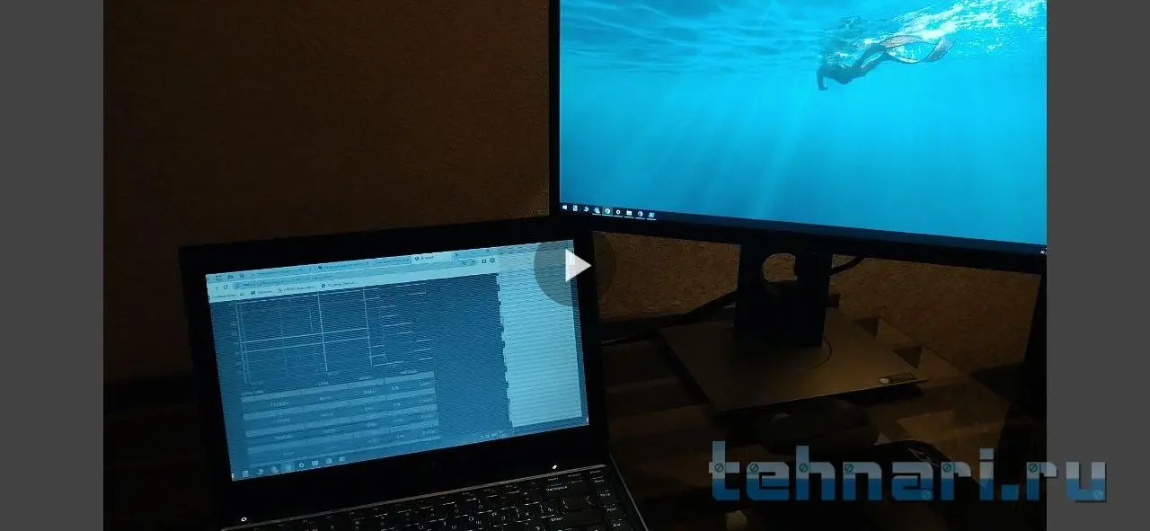

Всех приветствую.
Достался по хорошей цене данный стильный старик)
С родной зарядкой и родной батареей оригинальной, которая уже почти не брала заряд и не держала почти, соответственно.
Заказал новую, установил все работает.
Но заметил через некоторое время ,что дергается картинка.
Не мерцает подсветка, как многие пишут в интернете и грешат на драйвера и Интеловский режим энергосбережения , который иногда так себя проявляет, а именно дергается вся, со смещением рваным.
Происходит такое ТОЛЬКО при питании от батареи.
Иногда картинка рассыпается, как при отвале чипа (был как то опыт).
После этого через несколько секунд может восстановится ,а может и нет. В таком случае спасает переход в спящий режим.
После выхода из него всё ок.
При подключении питания в момент сбоя картинка обратно не "собирается ".
На внешнем мониторе через HDMI все ок. (т.е. как бы проблемы с чипом отпадают вроде)
Движение крышкой никак не влияет (может произойти просто когда он стоит на столе) Т.е. проблемы со шлейфом тоже мимо ,если я верно размышляю.
Делаю вывод , что проблема в китайской батарейке .
Прежде ,чем заказать нормальную новую, я вставил старую оригинальную и в период ,пока она держит , пытался на ней выловить эту плавающую неисправность .
И , к сожалению , смог выловить - ситуация аналогичная.
Далее в какой то момент , когда сбои стали редкими , утром бук просто не включился . Подключил питание - ничего. Заработал только после того , как вытащит/вставил батарею.
Финально по этому добавлю ,что такие отказы включения были даже в том случае, если бук выключался , но оставался на зарядке (не обесточивался).
Пробовал разные версии Windows/
На 7ку все драйвера ставил с офиц сайта, На 10ку дров на модель нет, доставлял некоторые от 7ки.
Оставлял бук с открытым БИОСом и наблюдал, чтобы откинуть софтовые заморочки , но т.к. плавающая неисправность , то по закону подлости не смог выловить в таком режиме.
От сети таких работает без нюансов.
Прикрепил фото экрана для лучшего понимания)
Какие у кого мысли будут, ребят? В каком направлении копать ?

Мысль только одна - ГП не хватает питания.
Бук старый, конденсаторы подсевшие... Короче, используйте его с СЗУ. Ремонт в СЦ будет нерентабелен.
Понял вас. Версия рабочая)
А как вписать в эту версию эпизодическое включение только после "перетыкания " батареи?
К слову, экспериментировал с оперативной памятью , картина прежняя.
А вот так:
Ну сколько уже раз гово́рено: не покупайте б/у-шную электронику, если сами не умеете её ремонтировать!
Хех, ну..специалситов не так много, как техники на вторичке, кому то надо её пользовать)
Есть мнение ,что можно попробовать обновить БИОС просто чтобы исключить причины на этом уровне, но по дате установлена последняя версия (нюанс в том , что есть более поздние версии по порядковому номеру , но по дате последняя та, что установлена)
Ну и есть мнение , что после непрофессиональной разборке\сборке (полной) можно было по навредить мультиконтроллеру и он запустил эту вериницу проблем.
