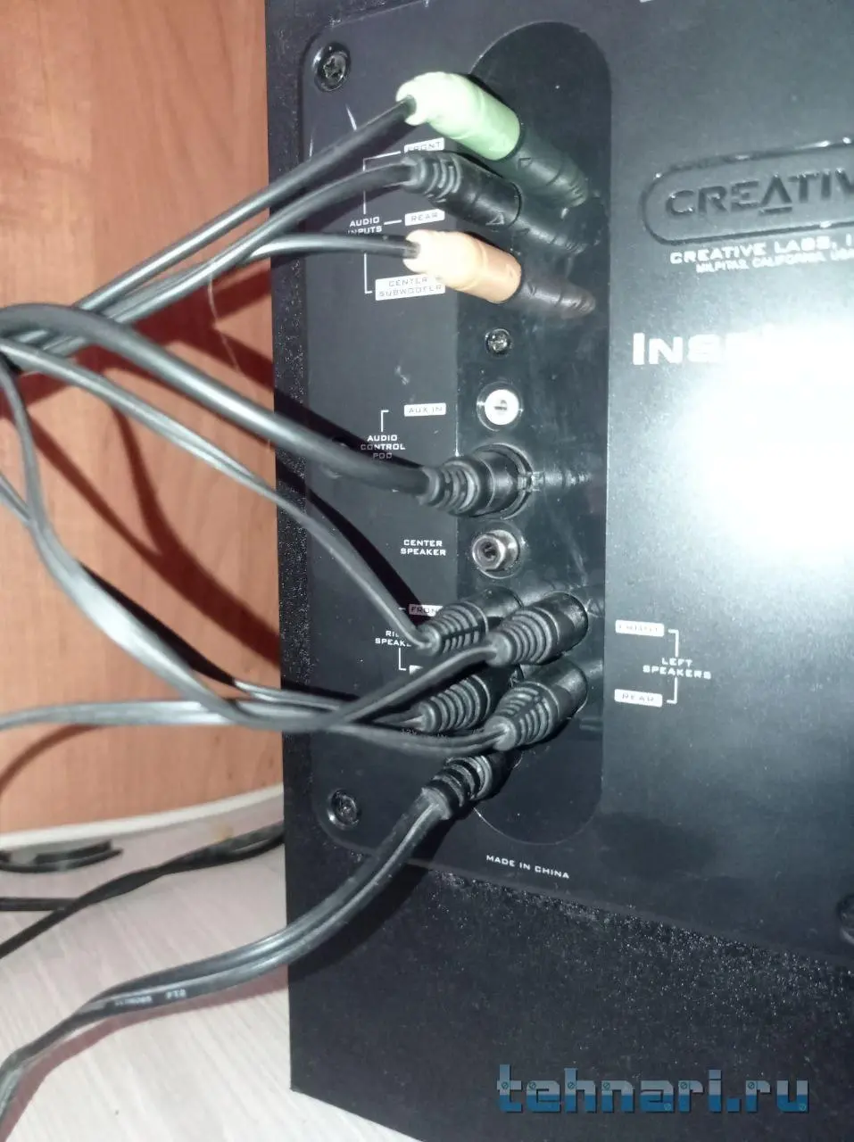

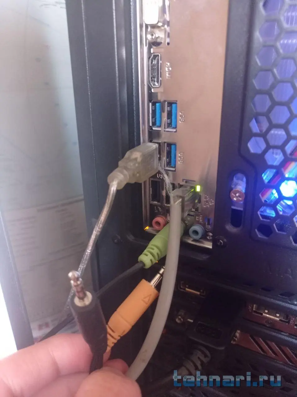

Добрый день! В звуке разбираюсь плохо. Возникла проблема, нашел акустику Inspire P580, решил поставить в свой ПК, 4 динамика и один саб, все подключил, но работают лишь два динамика и сабвуфер (динамики передние правый и левый), пробовал в Realtek Audio Console и 5.1 ставить и стерефонический, ничего не помогает :( , колонки рабочие все (проверял путем взаимозамены),пробовал переустанавливать драйвера realtek, пробовал скачивать официальный софт creative, ничего, к сожалению, не помогает. Мать gigabyte b450ds3h rev 1. помогайте(:tehnari_ru_953:

Странно как то подключаете , на акустике 3 дырки подключено , а на компе только в одну , или дырок не хватило ? с Вашего компа можно получить только 2.1 звук , для 4.1 надо мудрить .
Судя по фото - нет.
У вас подключен на системнике только один аудиоразъем.
я прикинул по цветам, на плате линейный вход (голубой) и микро (розовый), а на акустике остался черный ( задний вход) и оранжевый(сабвуфер) пожтому тут их некуда
Судя по советам людей с форумов, придется приобретать звуковуху(:tehnari_ru_860: а под "Мудрить" вы что подразумеваете? пусть будет даже не пространственной звучание, пусть они в моно все 4 работают, очень хотел послушать 100 заявленных ватт:nizja:

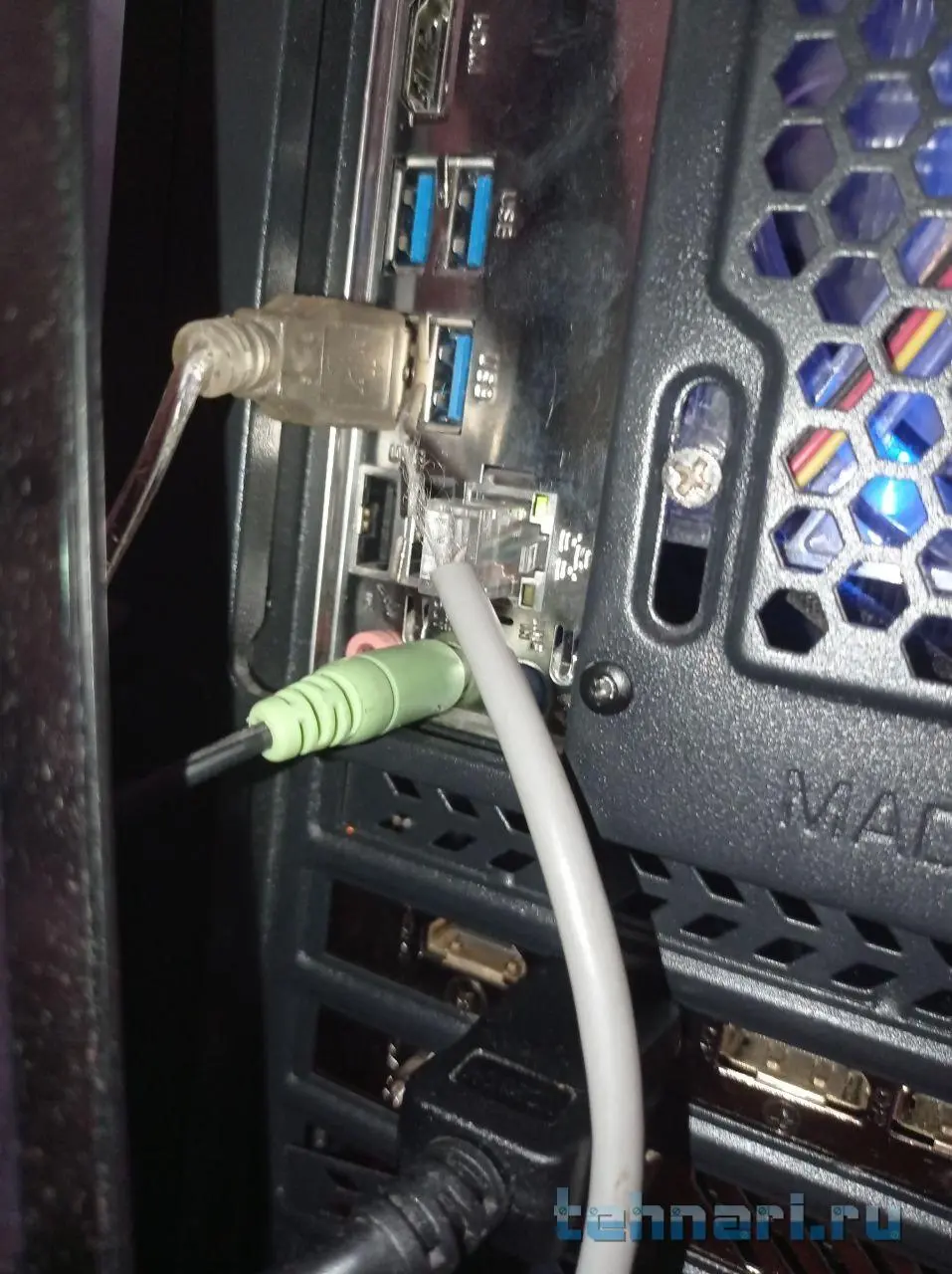

    102.3 KB · Просмотры: 49
Вообще в Realtek Audio Console показывается цветом, что и куда втыкать. Я сейчас точно не помню цвета, но в режиме 5.1 используются все три дырки под разные каналы.
Тогда надо будет зад с передом состыковать , для этого потребуются 2 гнезда и один штеер 3.5 .
был бы безмерно рад вашей помощи, подключение нашел на ютубе (ссылку прикрепить не могу, 20 сообщений еще не набрал) но с другой акустикой, у меня таких разъемов то и нет на усилителе( готов на псевдо 5.1 лишь бы все заработали, пока единственный вариант, это разветвитель aux-два тюльпана, предложили выше tehno001) либо же брать звуковуху, но судя по ответам ползователей из далеких тредов 2009 года, такая хер*я происходила даже на звуковых картах, поэтому я че то растерян, прошерстил уже весь интернет, пока найду че надо, аудиофилом стану:jazik:

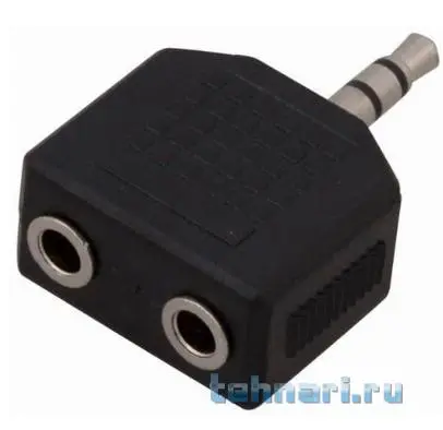

а не могли бы вы конкретнее показать? Что то типа такой темы?
ах да икак при обьединении в две пары например такую штуку подключать, вот эти два тюльпана это куда?:tehnari_ru_117:

Всем спасибо за помощь! Надо было включить все три, и realtek поставить соответсвенные канлалы на усилители! тред закрыт
