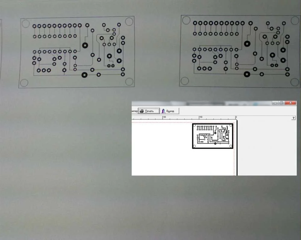

Пробовал и 5.0 но всё ровно печатает не то что я хотел, в чём может быть проблема?
Меняю ширину дорожек, а оно при печати становится в толщину с волосок!
    35.7 KB · Просмотры: 479
*Мат* Чё за *мат*, почему так происходит, я при печати выбрал пункт "Скопировать в буфер обмена" вставил в ps и распечатал, и тут такая разница в качестве! :tehnari_ru_1019: (см. вложения)

С масштабами так и должно быть, а вот с качеством ничего не поделаешь. А вот почему становятся такими дорожки даже и не знаю, никогда с таким не сталкивался, думаю проблема в принтере или дровах на него.
В любых других редакторах печатает нормально же, photoshop ms offiсe

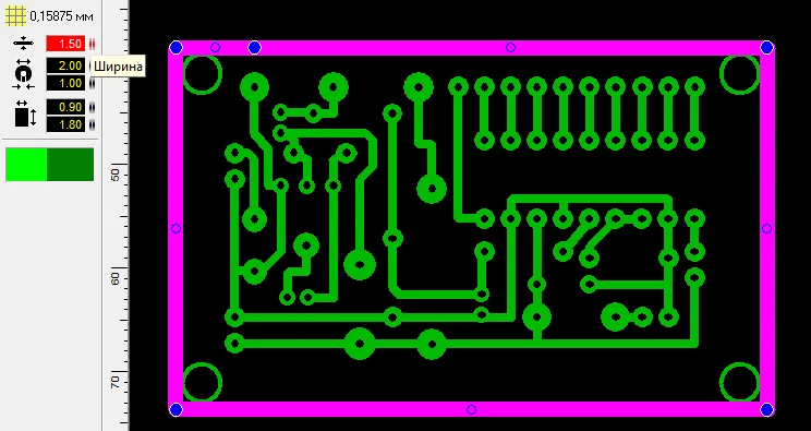

Ну ты печатал широкие дорожки через layout? Нормально получалось?
Разные дорожки печатал, нормально все получается. Какая ширина дорожек и размеры контактной площадки у тебя выставлены?
Да, и печатать лучше сразу из SprintLayot - масштаб будет точный и качество не теряется.
Вот так вот я меняю.
Все остальные дорожки как видишь тоже толстые по сравнению то что на бумаге.
Обратите внимание, что толщину пяточков меняет!!!

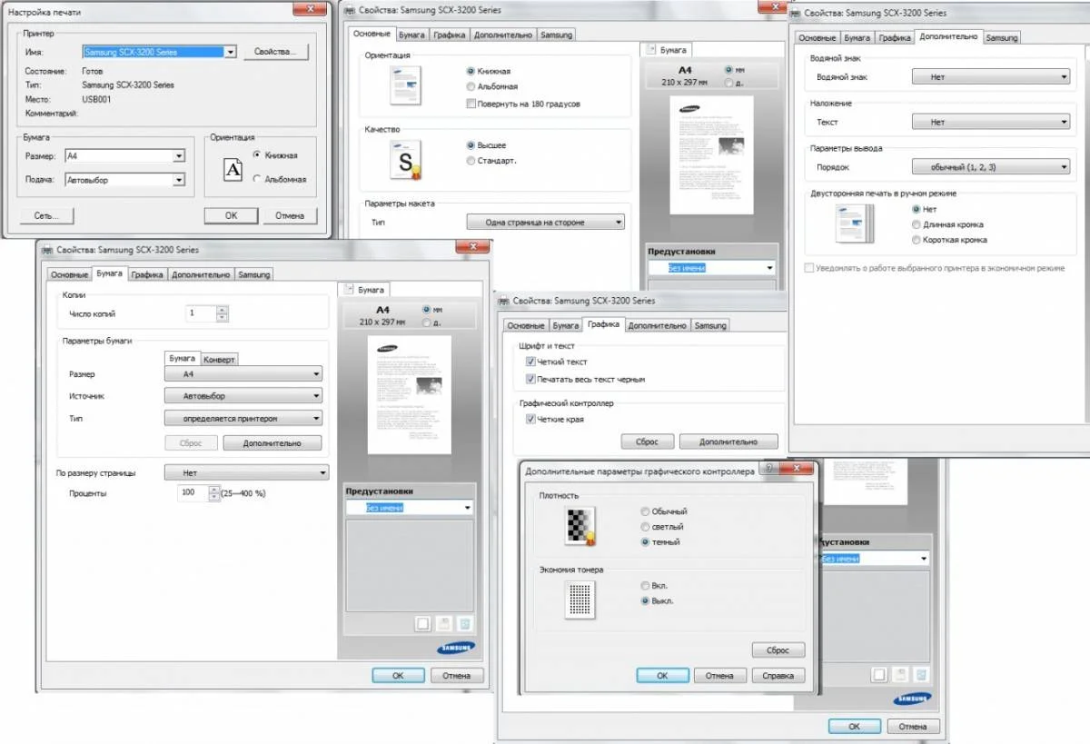

Странно, на другом принтере не пробовал печатать? Или в настройках вывода на печать что-то не то стоит...
Может дрова новые поискать? вот скрины сетингов!
    62.3 KB · Просмотры: 481
Дрова проверил, у меня последние.
На скринах толком ничего не видно. Проблема у тебя только с этой платой? Сам её разводил? Попробуй распечатать какую-нибудь другую.

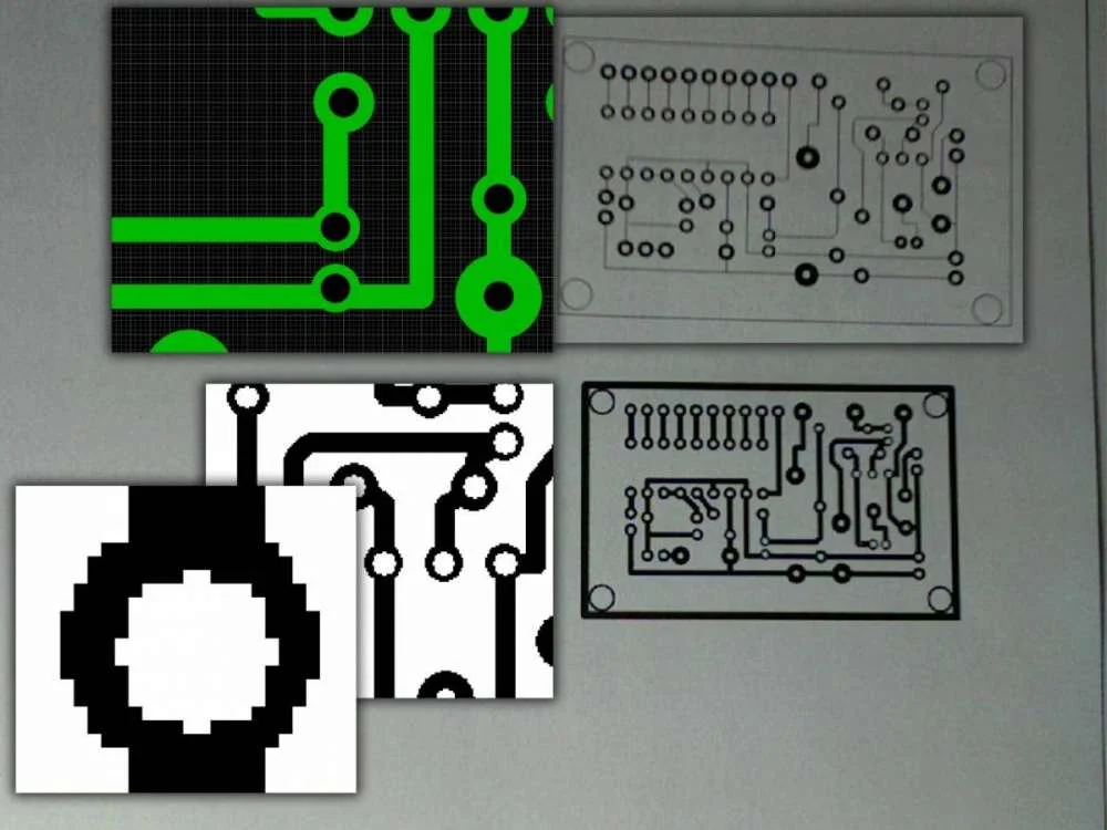

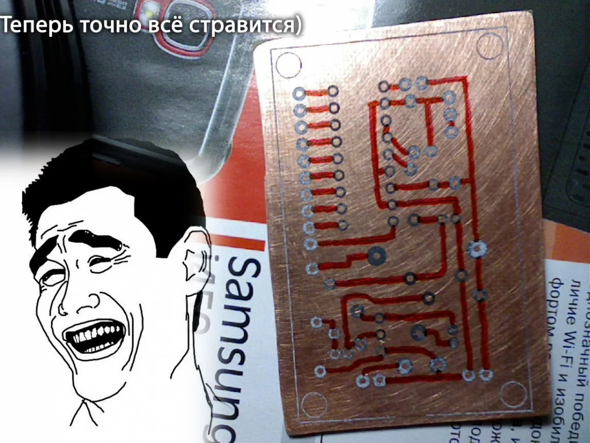

Я даже пробовал просто полоски разной ширины на новом проекте, мне распечатало просто полоски одной толщины в волосок... Это скорее всего проблема с layout, настройки у неё минимальные, там ничего по этому поводу я не обнаружил. Пробовал разные версии программы не ниже 3, т.к уже не 3 версия не открывает многие проекты. В общем мне плохо верится что это у меня одного такая проблема, я даже могу видео снять Экран+web-камера, и увидите этот ужас сами...
Нет, ну ты же пробовал все версии лайоута, значит он тут не при чём, я так думаю что всё же теряется часть данных при передаче. Я так думаю что лайоут передаёт на печать сначала данные о расположении патачков и дорожек, потом передаёт данные о толщине пятачков и дорожек, так вот и думаю что либо часть данных теряется где то в винде или дровах, либо принтер не может расшифровать данные о толщине, может и правда особенный принтер, я пробовал печатать на HP 2573(мфу) и древнем Canon LPB-800(обстно специально для этого его за 1тр и купил, ну ещё текст печатать:D) всё нормально. Так что думаю проблема где то между лайоутом и принтером, либо в самом принтере, кстати какая стоит винда и какой принтер?
P.S.
При печати из фотошопа и подобных редакторов на печать выводится картинка, а при печати из лайоута и прочих программ векторной графики на печать выводятся координати линий заливки, поэтому картинки у тебя и печатаются, может принтак просто не дружит с векторами.
Можно попробовать сделать принт-скрин этой платы и его напечатать(естественно принт-скрин сделать из меню печати лайоута) но с масштабом придётся повозиться.

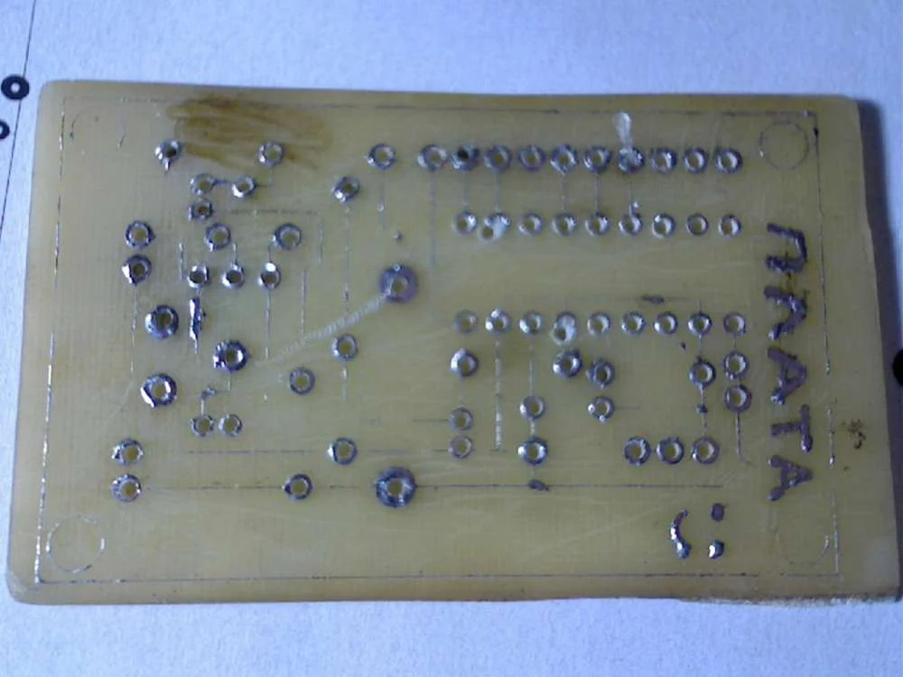

Если пятаки печатаются нормально, то есть идея - дорожки провести перманентным маркером. Рисовать разумеется, прямо на фольге, после перевода с бумаги.
Сегодня так и сделаю, у меня была такая идея... Но в дальнейшем буду искать причину...

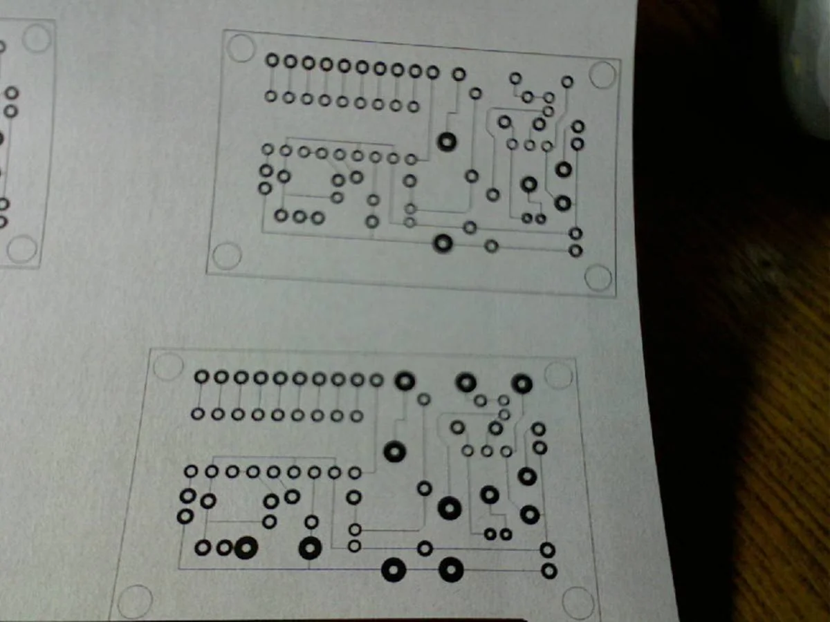

Ну коли на двух принтерах одинаковая проблема, это подозрительно. Попробуйте еще на одном, другой фирмы.
Погнали.
