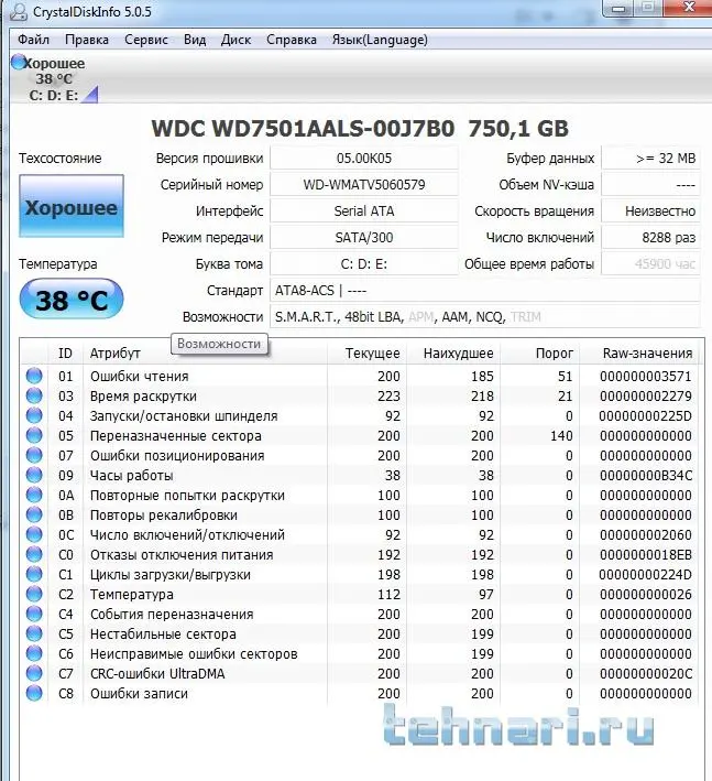

Всем привет. Имеется такой пк:
Процессор: I5 2400 CPU
Видеокарта: Sapphire Nitro+ Radeon RX 470
ОЗУ: 8ГБ
Мать: ASUS P8H61-M
БП: Chieftec APS-700C
ОC: WIn 7 ultimate
Допустим играю в гта 5. Ставлю все по умолчанию, играю, играю, все хорошо 60фпс, без фризов, и вдруг начинает резко проседать фпс на 1-2 секунды, потом опять хорошо и чем дольше играю тем это чаще. Именно не падает, а проседает сильно.
Ставлю все на ультру, сглаживание 0, тоже самое точь в точь.
Ставлю все на минимум опять все тоже самое. (Кроме графики конечно-же)
Так-же есть far cry primal, в нем 5-10 секундные проседания фпс, но очень редко, а так все идет 60 фпс.
Из-за чего могут быть такие проблемы? Винда чистая, оригинал образ(не доверяю сборкам).
Логи riva tuner MSI Afterburner
СМАРТ винчестера выложите.
СМАРТ жесткого диска:
    62.6 KB · Просмотры: 174
Запусти эверест или аиду и запусти тест на загрузку видео и процессора. Глянь температуру, может правда что-то перегревается.
Проблемы с жестким диском. Большое количество ошибок чтения и записи.
