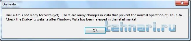

Dial-a-fix не запускается пишет что не предназначен для висты,что нужно скачать другую версию ,хотя у меня win 7.
    10.1 KB · Просмотры: 48
Ах да я забыл. Он же тоько для XP. Сори. Попробуйте это https://support.microsoft.com/ru-ru/mats/windows_file_and_folder_diag/ru
