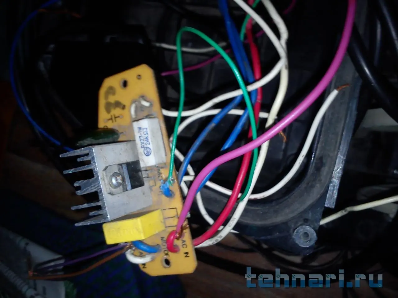

неработают обороты пылесоса арет! bork vc chb 8022 si ПОМОГИТЕ ПОЖАЛУЙСТА

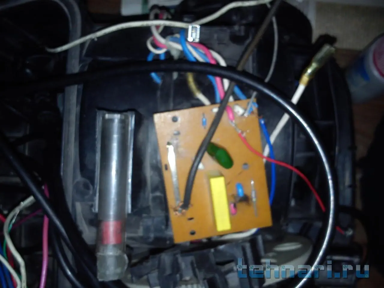

НУ И ШТО НЕПРАВИЛЬНО НБРАЛ. НО ПОНЯТЬ Т МОЖНО. я инвалид с таблетками живу . мотор работает только на больших оборотах
ВЫ Ж ВИДЕТЕ СЕМИСТОРА ИЛЬ ТЕРИСТОРА НЕТА НА ПЛАТЕ. ШО Б Е ПРОСТО ЭТУ ТЕМУ НАРИСОВАЛ. ПРОСТИТЕ
На радиаторе что тогда,если не тиристор?
А ПЛАТА С РАДИАТОРОМ И СЕМИТОРОМ ОТ СКАРЛЕТА ПЫЛЕСОСА . ПЫТАЛСА ПОДКЛЮЧИТИ НЕПОЛУЧАЕТСА.ВОТ
Верни все на место и ищи симистор, отдельно где то должен стоять. И убери Caps Lock на клавиатуре, на видно им так.
ПЛАТА С РАДИАТОРОМ И СИМИСТОРОМ ОТ СКАРЛЕТА

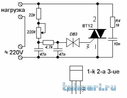

При подключении допустили ошибку, практически все регуляторы от пылесосов взаимозаменяемы. Вот схемка, на ней хорошо видно куда что подключается. И не делайте скруток, это опасно. Паять.

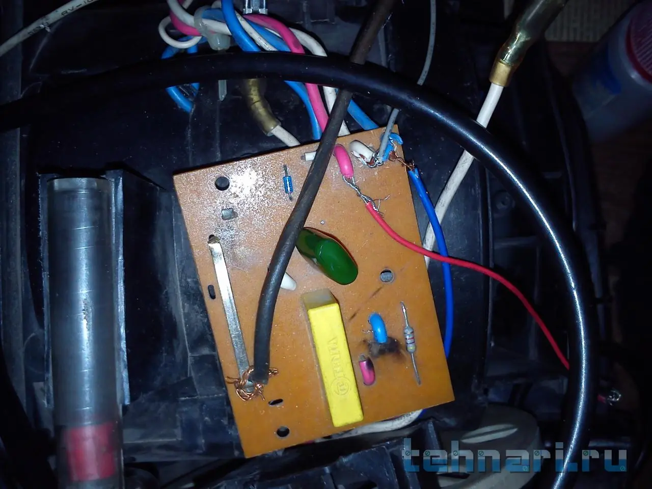

Андрюха не может такого быть, без него не будет регулировки. Если только до тебя кто то не выбросил узел регулировки и подключил на прямую. А та плата что ты показал похожа на какой то фильтр по питанию.
И давай про нее забудем и попробуем правильно подключить ту, что на среднем фото. У нее есть переменное сопротивление-регулятор? Или утрачен? Без него не получится, увы..

На Вашем среднем фото на алюминиевом радиаторе закреплена черная деталь с тремя ножками. Это и есть симистор.
