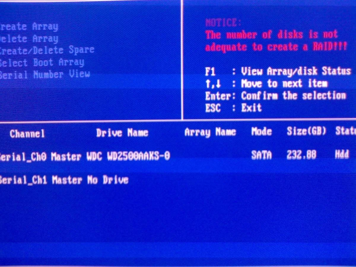

Всем доброго времени суток. Кто нибудь сталкивался с такой проблемой: Винт (SATA) установлен, но комп его не видит. И еще один прикол: на диске с дровами (который вместе с мат.платой приходит) изчез установка драйвера САТА. Прямо с диска:tehnari_ru_117: Как можно решить эту проблему? Заранее благадарю.

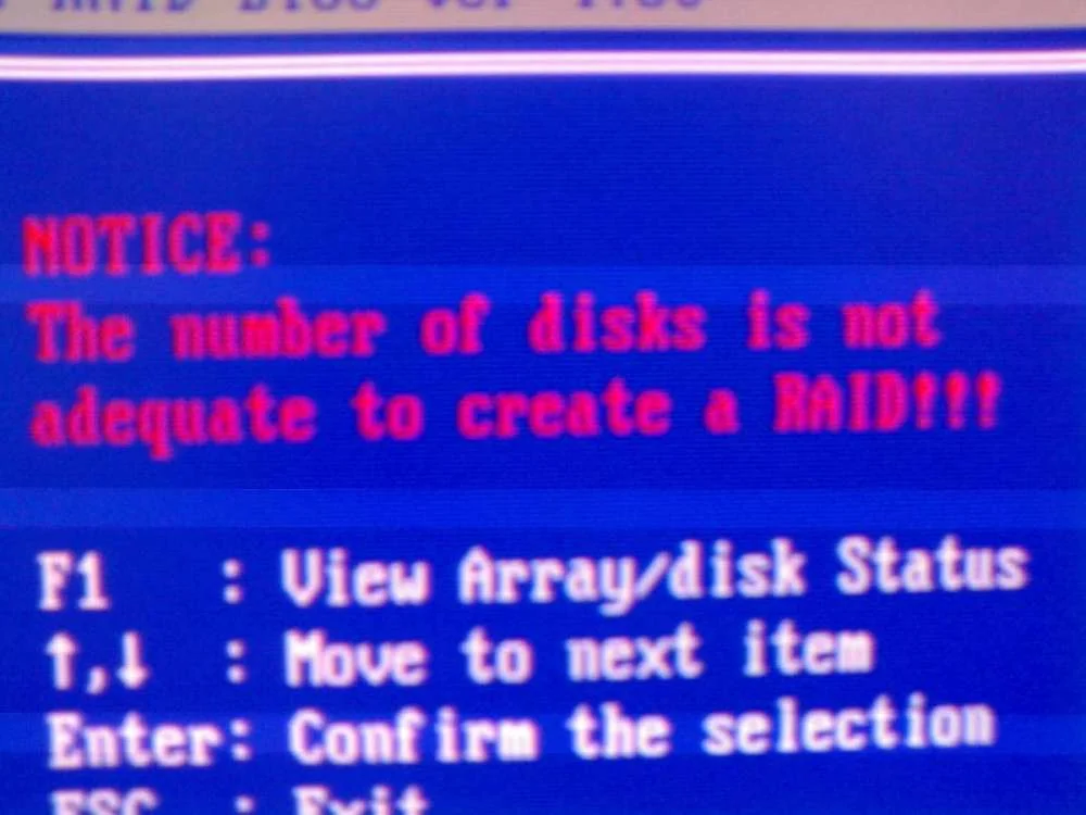

Я тут немного посамодеятельничал и вот что вышло: Я вырубил основной ЖД, оставил только САТА, оказалось что он пашет. И решил ТУПО установить на него Винду но он не форматируется. Перезагрузил. Выдал мне что БИОС не установлен. Опять перезагрузил. БИОС нашелся, вошел в него а там "NOTICE:The number of disks is not adequate to create a RAID!!!"

не туда жмете во время установки, вы пытаетесь raid-массив создать (один логический диск из нескольких физических). проблемы с программной частью - ерунда, решаются заменой софта (другой диск возьмите загрузочный). а вто то что у вас железо не всегда успешно запускается (потеря биоса и прочие прелести) это первый признак аппаратных конфликтов или проблем. обратитесь к знакомым, с просьбой разобраться.
если мать старая, могут быть конфликты САТА с ИДЕ
