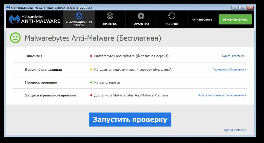

Добрый день!
перестали обновляться антивирус. Не могут достучаться до своих серверов.
все найденные угрозы устранены, но антивирусы не обновляются

Закройте все браузеры. Запустите UVS под текущим пользователем. В меню: Скрипты---Выполнить из буфера обмена. После перезагрузки выполните сканирование Malwarebytes и выложите полученый лог
Погнал скрипт.
Malware все также не хочет обновлятся

Что с проблемой?
Увы... Malware все также не может достучаться до сервера обновлений.
tehno015
    22.2 KB · Просмотры: 63
возможно, проблема в самом антивируснике. пробуйте деинсталлировать его, и по новой установить.
