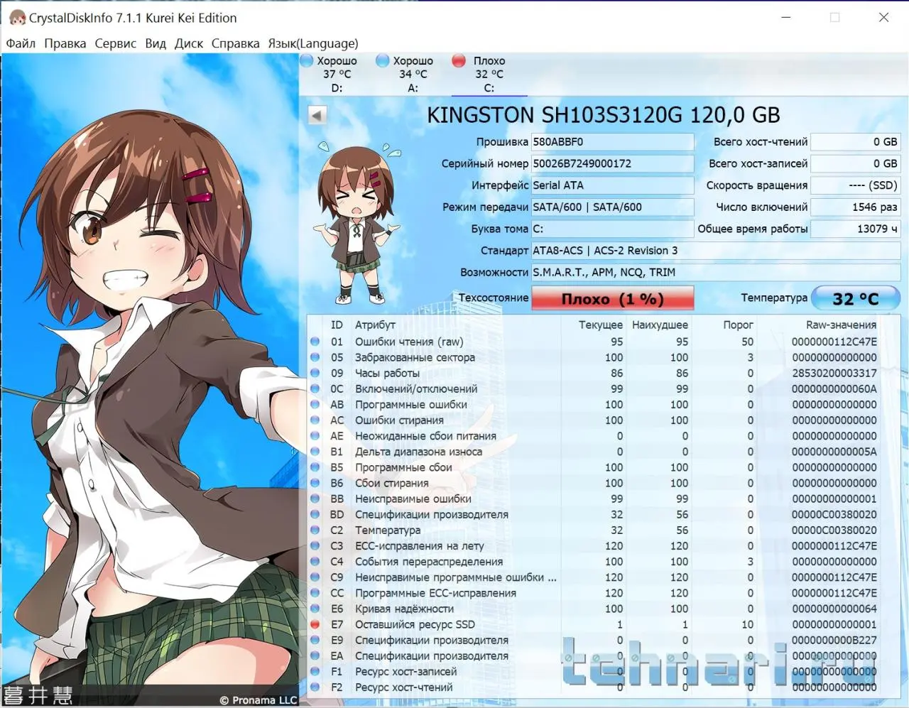

люди добрые скажите плз можно ли что-то сделать с ссд или только на свалку?
сегодня внезапно на ссд стала ругаться винда пишет что диск не исправен, после чего я перезагрузил комп после чего биос тоже стал писать что диск не исправен. нажал ф1 зашел в биос и вышел без изменений после чего винда загрузилась и все работает нормально. все приложения на диске работают бычтро все файлы доступны. диск использовался под винду и пару игр ничего много я на него не записывал. неужто диску наступает конец?
данные смарт приложу в виде скрина

Пробывали проверять на беды ?
Явный износ чипов памяти
