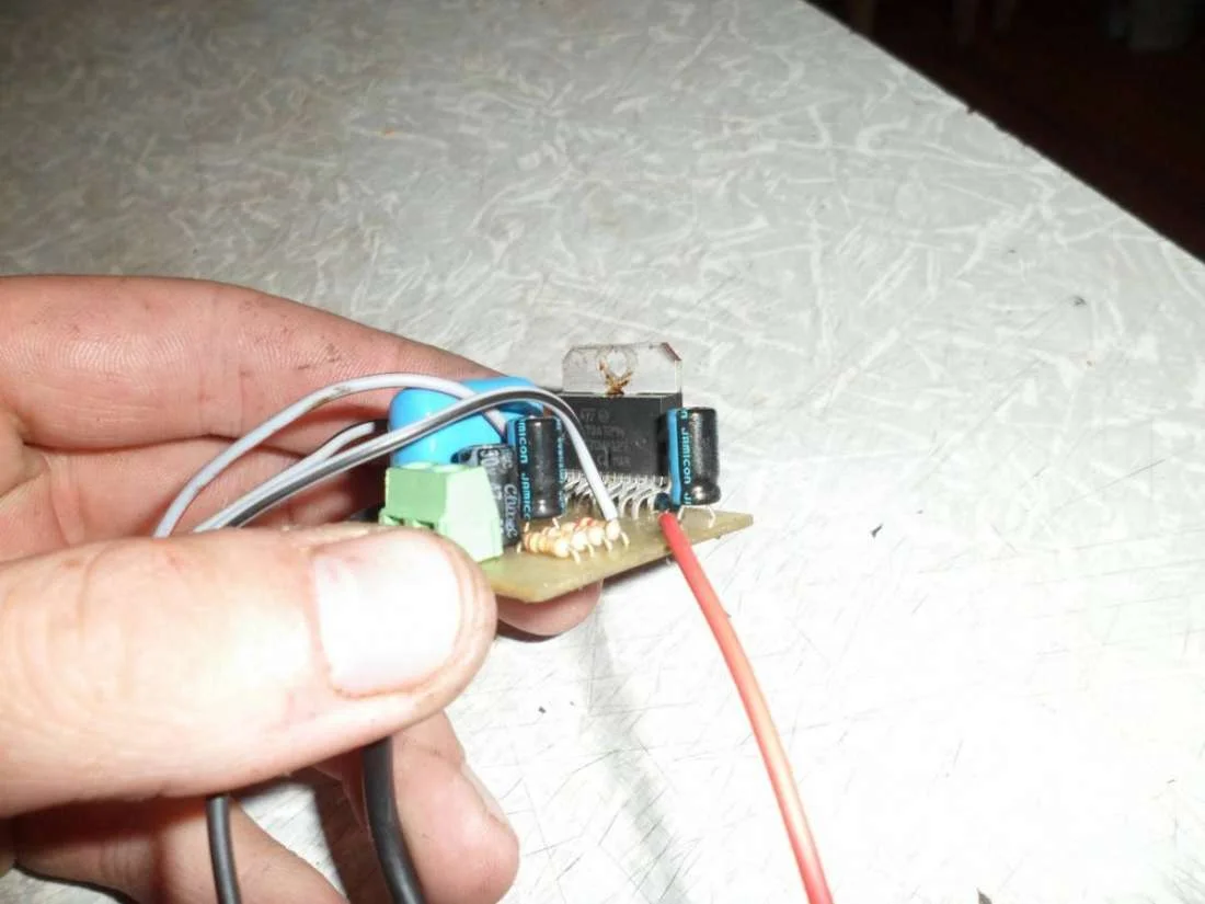

Для универсальной у меня есть ПП, там просто перемычка переставляется между 93\94. Да она у меня уже вытравленая бахнула, и ПП была 100% рабочая проверенная. У меня знакомый делал на ней же. Работает и по сей день.

я кондер маленький ни туда впаял, КОНДЕР!!!! смотри по схеме.... Однажды проблема возникла: собрал усилок на ТДА 8560, громче делаешь гудит. Нарисовал другую плату, новая микра.. все детали. СНОВА ГУДИТ!!!! Подключаю усилок на трёх тда7294 Гудит!!!! Свист как от микрофона!!! На третий день дошло, что фонит микрофон лежащий на столе. Обратная связь или как её:tehnari_ru_127: От темы ушёл блин..))) Смотри схему, вот!!!!
Ну если с питанием всё ОК, то эта МС взрывается от возбуждения! Здесь надо очень правильно сделать разводку, использовать толстые питательные провода наименьшей длинны, и скрученные.
Провода были от проводки автомобиля, вырезал с косы. Провод стоял под предохранителем 40 ампер. Думаю такого за глаза. В питании нашлась проблема, между обмотками был разлет 0.6-0.7 вольт. Ну собирал то по проверенной плате. Плата была взята у DDREDDа, у него спросил на работа способность в чем и получил ответ можешь смело собирать. Он в своем проекте ее использовал. А если цепь цобеля на динамик выходной повесить, толк будет?
толк от Цобеля всегда есть,вот только мне кажется,что микросхема у тебя была поддельной(сейчас такое часто встречается)
