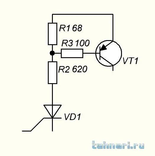

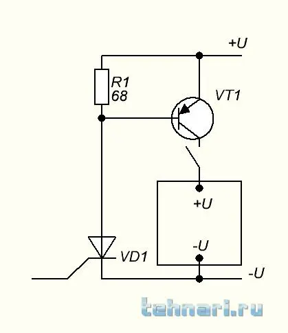

Прошу прощения, исправьте схему включения транзистора.
    8.2 KB · Просмотры: 249
Попробуйте как на схеме, транзистор КТ814 или подобное... Под квадратом подразумевается гуделка.
PS. В цепь тиристора добавьте резистор 620 Ом.
спасибо, смогу опробовать только завтра, транзистора не нашел такого, поеду покупать, завтра отпишусь
Купил, собрал схему, подключил - сирена начинает гудеть при подключении питания, на шлейф не реагирует, лишь звук немного меняется
Попробуйте проверить поэтапно. Соберите транзисторный ключ с сиреной отдельно, не подключая нижний вывод резистора 620 Ом. При этом, если всё собрано верно, сирена должна молчать. При замыкании нижнего вывода резистора 620 Ом на минус питания должна включаться сирена.
Если это не так, выложите результаты измерений по постоянному току в узлах схемы и по возможности фотографии монтажа.
