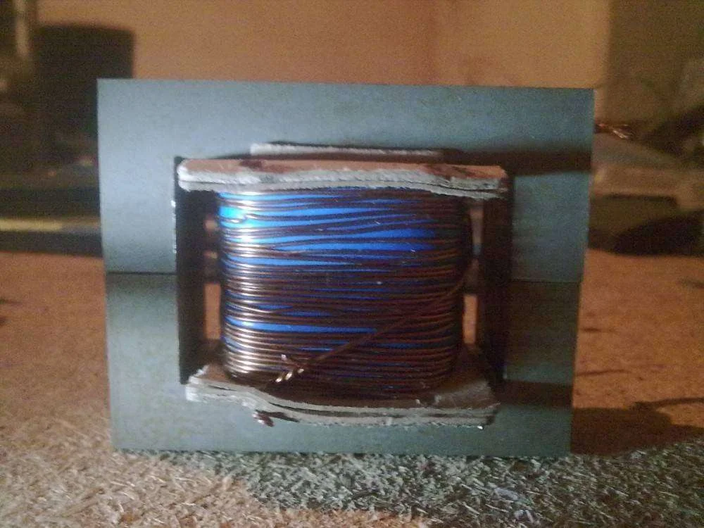

Перемотал сегодня два транса (перематывал только вторичку), а они теперь гудят как трактор! подскажите пожалуйста, что теперь делать???
Посильнее стянуть магнитопровод :)
Что за трансформаторы? Какое железо? Но лучше на фотки взглянуть.

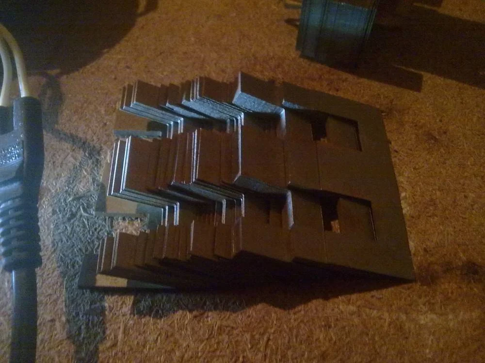

Фотки будут завтра, трансформаторы в гараже. А как магнитопровод стягивать? И один из трансов Ш-образный, у него рассыпались пластинки, их можно как нибудь склеить?
Вот давай фотографии и обсудим. Думаю, что всё возможно.
Хорошо, завтра выложу фото.
А где можно купить трансформаторное железо? И дорого оно стоит? Сколько будет примерно стоить с габаритной мощностью 100 ватт?

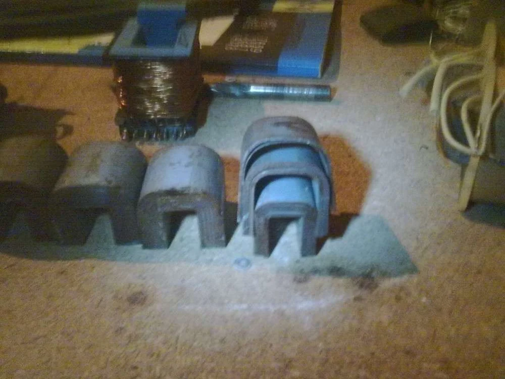

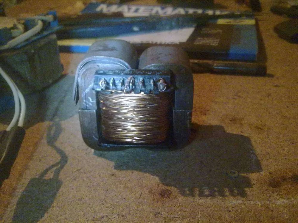

Вот фотки трансов, и возможно как нибудь склить пластины?
Шикарные фотки :D
Вот справа думаю эпоксидкой залить :)

С П-образным думаю эпоксидка в помощь.
Где её можно купить? Ещё говорят можно в парафине проварить. А что делать с Ш-образным?
Да, тут тебе только эпоксидка поможет. Но в трансформаторе с U-образными пластинами важно не путать их половинки, надо подобрать с максимальным пролеганием.

Парафин плох тем, что трансформатор при работе греется, парафин тает и растекается. Эпоксидка в хозмагах продается
