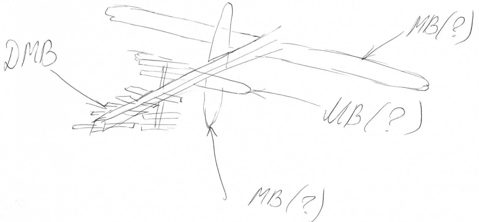

Првиет всем.
Вообщем начались помехи по ТВ.
Залез на чердак снял антенну и решил заменить в ней все кроме фильтров.
Антенна висела 5 лет(Не польская). Состоит она из 3-х цепей метрических частот и 1 цепь децеметрических частот.
Все началось с того, что на сумматоре этого всего добра выгорела этикетка. Теперь я знаю где только ДВМ цепь подключается и сам выход.
Купил новый сумматор(он отличается расположением выхода и ДМВ), а там такие входы(ДМВ, 1-10, 12 и пустой вход, на нем ничего не написано).
Вот теперь куда подключать остальные три фильтра я не пойду. Думал на плате фильтра написано, а не тут то было. На фильтре указано входное и выходное сопротивление и надпись: "1-69"
Думал найти похожий сумматор, а таких нет в интернете, давай искать саму антенну, так нет, тоже глухо
Как понять это все?
На фото совсем ничего не разобрать, так что я приложил рисунок от руки, на нем более понятно, что на антенне.
P.S. чуток не так нарисовал. Последняя цепь(самая большая находится между маленькой горизонтальной и вертикальной цепями)

А саму антенну почему не сфотографируешь, думаю лучше чем рисунок можно что либо разобрать на фото?

Антенна сейчас полуразобранная, поэтому понять что-то там тяжело
Наверное, три метровых диапазона и один дециметровый(1-69 каналы)
куда подключать остальные три фильтра я не пойму.
Что за фильтры, или это сумматор?
Если я вообще правильно понял вопрос, то принимаемый диапазон напрямую зависит от размера петли антенного вибратора. Опять-же, если я правильно понял Ваш рисунок (элементы расположены "лесенкой") - то да, на переднем конце (который смотрит на телевышку) дециметровая антенна, затем метровая верхнего диапазона (12 канал и ниже), в конце - метровая нижнего диапазона (1 канал и выше).
А, да, на счёт вертикального элемента (который Вы тоже как "МВ" пометили). Если это такая же петля, как и рядом расположенная горизонтальная, То таки - да, это такая же метровая антенна. Только с вертикальной поляризацией.

Фильтр там - это платка такая с дросселем. На вид все четыре платки одинаковы, надписи одни и те же. Дросселя с виду такие же.
Спасибо большое! Я отца спросил по поводу твоего ответа, он тогда и вспомнил, что когда ставил 5 лет назад эту антенну так и было. Можно сказать напомнил ему :)
