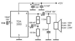

собрал усилитель по данной схеме
но при подключение питания всё гудит, свестит. Втыкаю штекер в плеер гул становиться намного тише но всё равно не приятно.
Подскажите чё делать!!!

С землей намудрил,печатку проверить требуется
печатки как таковой нет(спаяно на макетке) а какие мудрости могут с землёй быть, сотню раз уже пересматривал, перипаявал(
Поставь на вход переменный резистор. При подсоединении/отсоединении плеера крути на минимум.
Причины три основных:
1. Чудеса с землей (как написали выше)
2. Резистор нужен на вход - тоже написали выше.
3. Шунтировать вход конденсатором 0.1-0.05мкф
собрал на макетке. Такие чудеса бывают даже в магазинных сборках. И конденсатор электролитический в питании до тысячи поднять не помешало было.
Земли b экраны проверены.а питание наверное от зарядки китайской.или от чего ?
да блин выход, но хотелось бы найти первопричину
Я так думаю что гул из-за того что без переменного резистора на входе схема идет как на полную мощность + БП слабенький.
Сделаем на соплях,а потом кричим .что фонит свистит.
У меня без соплей, гул все ровно есть из-за слабенького БП от китайского плеера.

конструктив вшивый все равно.по питанию добавь емкость электролит на 1000-3000мк прямо у камня.
Резистор переменный 33...50кОм, шунтирование делается параллельно - это правильно догадались. Извиняюсь за такое время размещения постов - работа так позволяет. Шунтирование конденсатором значительно гасит фон, но вместе с ним на спад идут и вч. Чем выше емкость - тем больше спад. Поэтому более 0.1 не рекомендуют ставить к этим микросхемам.
Вернемся к коням о резисторе. Если его включать как писал ранее: считать ноги слева направо держа резистор ногами к себе и регулятором вверх: первая нога - масса, общий провод; вторая нога - плюс унч; третья нога - плюс источника сигнала; - в этом случае можно включить и 22кОм, но чем выше будет сопротивление в этом включении, тем плавнее будет регулировка громкости, обусловленно углом поворота движка резистора сия диковина, но и больше 100кОм ставить смысла нет.
