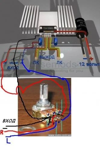

Проверял без переменника? Все должно работать без проблем.
По какой? А то не верится. Или свое сфотографируйте.
Серые провода к крайним правым припаяны , цветные в центре. Извиняюсь за фото. Темно, да и не цифровик,
работает! да и работало без него. пока не решил в корпус запихнуть его. Громкость регулировалась в проигрывателе на компе или с пульта на телевизоре. Т.Е. усилок был на максимальной громкости. Сигнал подаваемый регулировался извне.
а разделительные конденсаторы или резисторы стоят после источника звука? возможно проблема в том что вы шунтируете источник
Мне кажется все в подключении переменника кроется. Кстати желательно использовать на 50кОм
схема собрана в оригинале, см выше по топику. только вот разобраться не могу. Был набор для самостоятельной сборки..
Извините, как будто клещами из вас вытягиваю. На вход чего? усилителя или источника? Пишите побольше и поподробнее.
Так как проблема подозреваю, все же в неправильном подключении. У меня была похожая проблема, только на электронном регуляторе KA2250, но принцип тот же, регулятор просто имитировал переменный резистор.
на вход усилителя. Просто не понял чуток))
попробуйте после источника поставить электролиты 20-50 мкф 16-25В если проблема исчезнет значит точно шунтируете источник звука

Ладно, еще простительно у электронного регулятора входы\выходы перепутать. Но переменный резистор такая простая вещь - центральный всегда должен идти на вход усилителя, а не крайний (серый) как в этом случае.
центральный и идёт на вход. я не ту фотку запостил

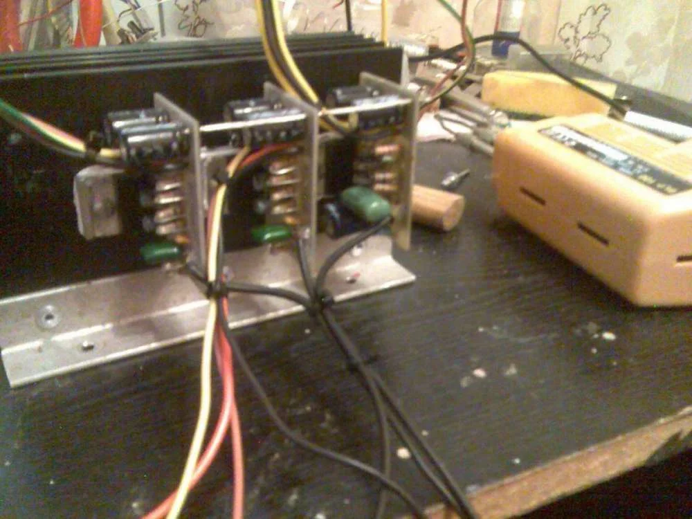

Разобрался. Сейчас на входе 2 электролита на 1000мкф. Звук регулируется как хотел. С повышением ёмкости возрастают басы. Буду эксперементировать:tehnari_ru_281:
