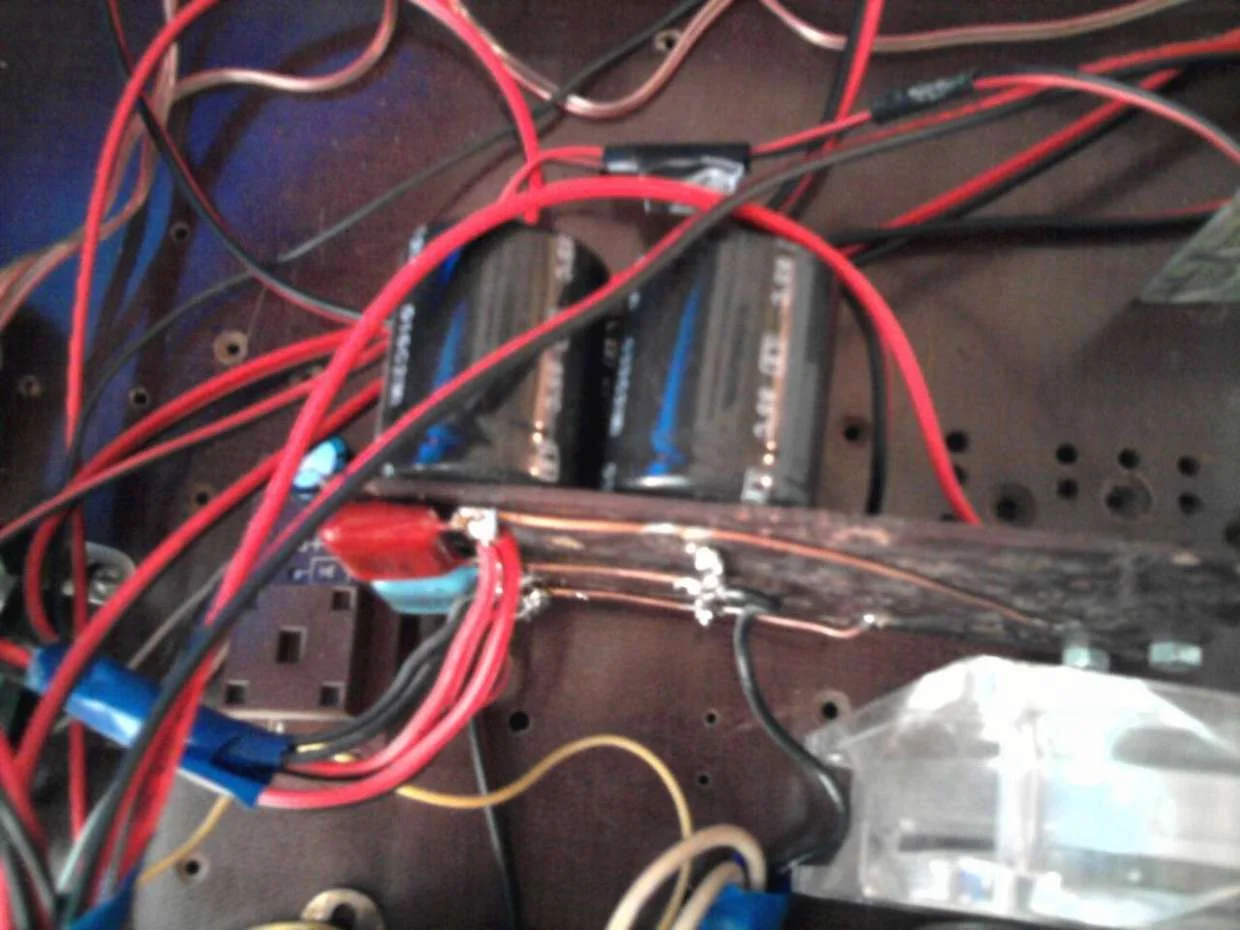

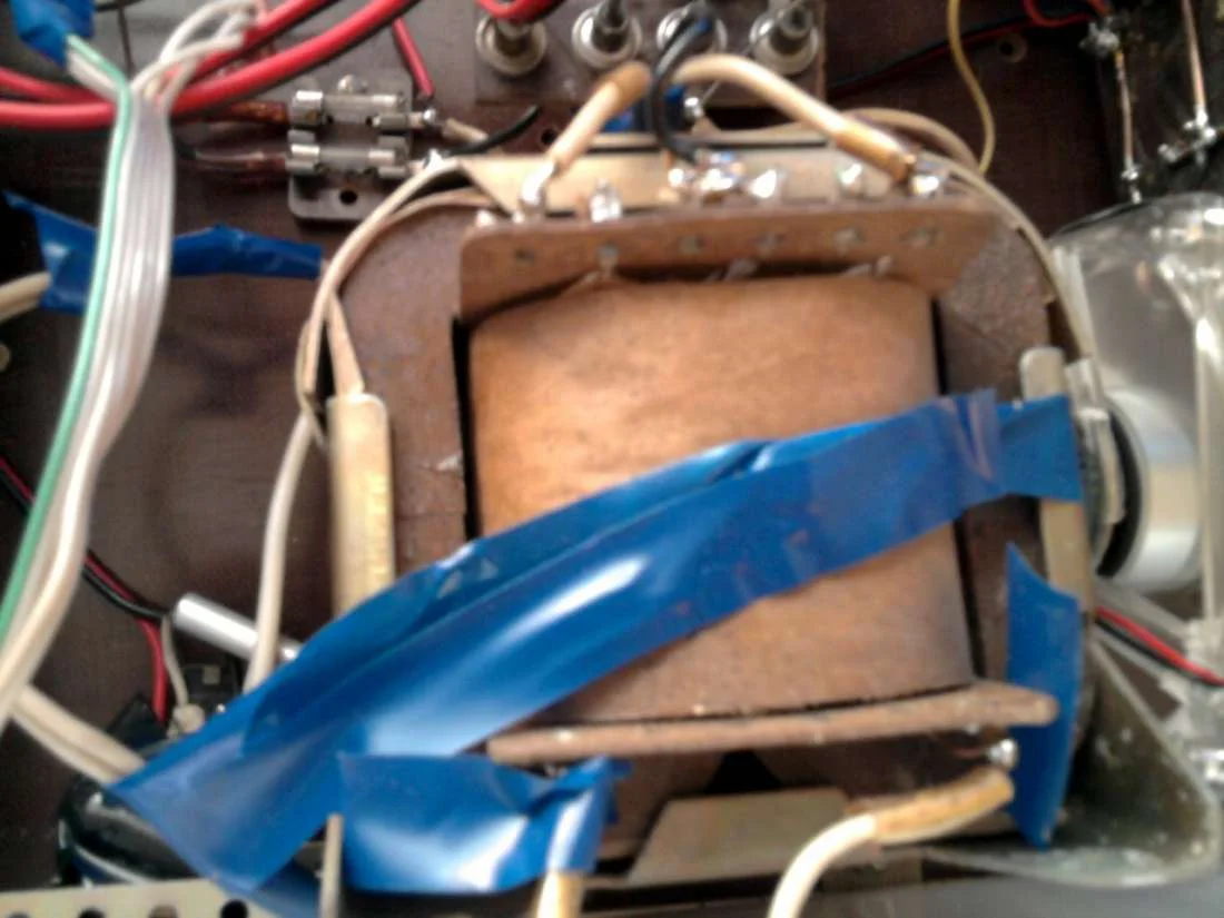

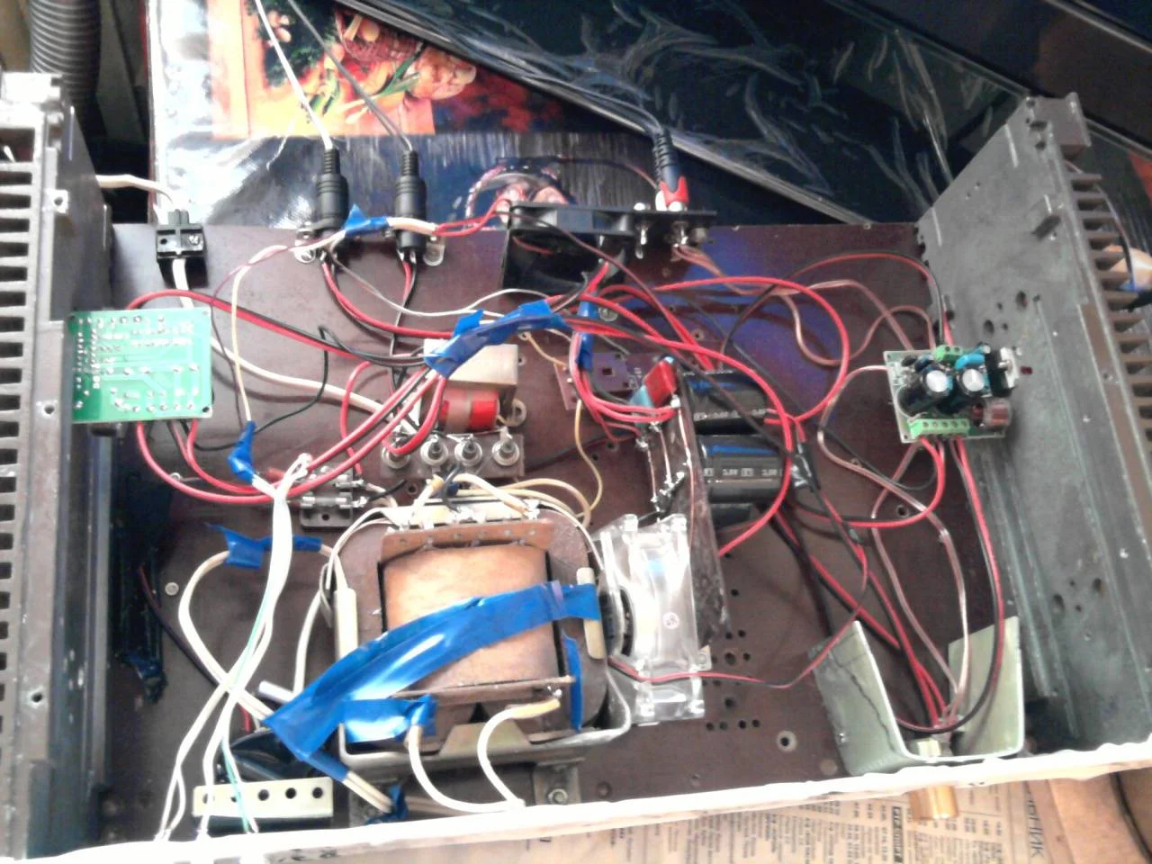

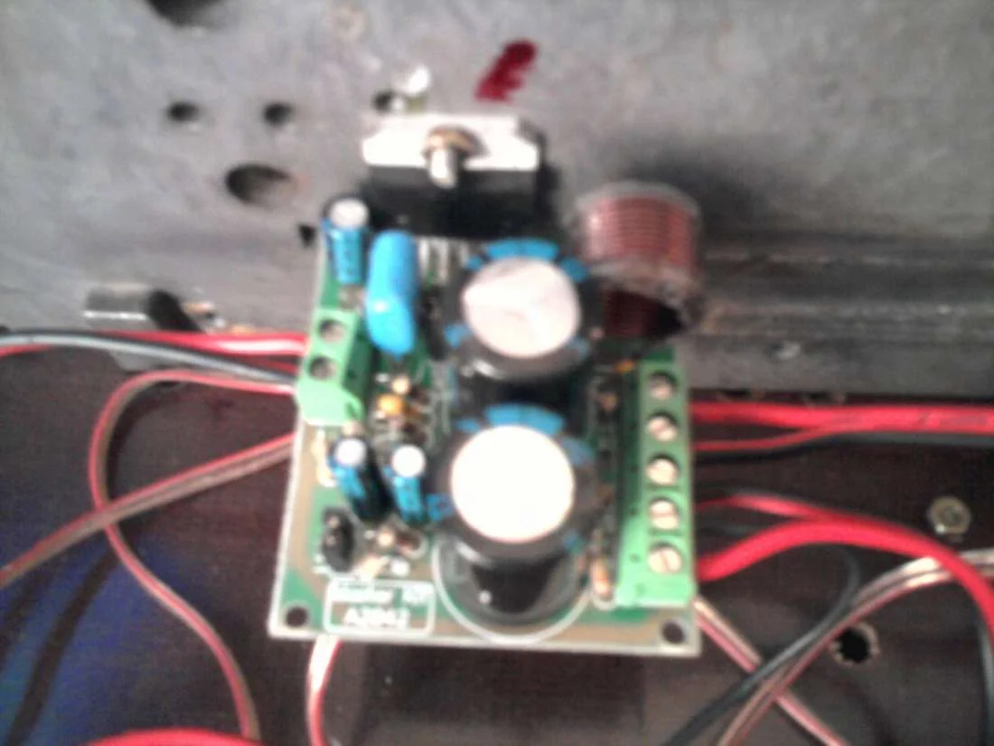

ребята такая проблема. усилитель не выдает 70 ват плату усилителя купил спаянной мастер кит тда7293. трансформатор взял из усилителя степь 103. диодный мост из 4 диодов 2д202м . на этом трансе две тда 7293 весит .транс на выходе после диодного моста и кондеров на 10000мф50в выдает 35вольт . качает с90 ниже фото .

сигнал с чего брал на вход усилка? там нужно 0.7в чтоб орало нормально,а у тебя наверняка меньше(источник телефон или комп или вообще mp-3плеер или нотик)
сигнал беру от ресивера триколор радио слушаю
ну если проблема была только в этом то спасибо за ответ

Игорь,привет.А ты уверен,что этот транс потянет две тда7293.Может в этом причина?

а ты думаешь из-за транса проблема. я искал параметры этого транса в интернете так и не нашел вот и хочу узнать сколько он ват и ампер толщина втарички проволоки 1мм
да потянет он успокойся,ему же не синосоиду слушать а музыку,да и посадить так питание просто не реально, чтоб мощность к примеру упала до 20Вт надо питание чтоб просело до +-18в,а при входном 0.2в и питании +-27в будет как раз около 20Вт
мое мнения лучше с90 нет. но это мое мнения
Один мм.маловато будет.Я ТС-180 перематывал-1,60,для 7294.
подключал к компу орать стал громче только босы стали хуже какиета звонкие что ли
2-andrus
вынь предохранитель(если ставил) из одного из плеч и подключи туда амперметр и посмотри сколько потребляет усилитель при полной громкости(любую песню),а потом возьми и померяй ток который идёт от трансформатора до диодного моста и приятно удивишься,что там больше 1-2а не бывает,в то время как от мостика с диодами до микросхемы ток может достигать 5-6ампер.
а чего же ты хочешь от типовой схемы,там у тебя только дросселёк на выходе да и всё,а тебе надо прочитать внимательно то что у меня в теме написано и свериться номиналами конденсаторов что на твоеё плате,вот тогда и будешь думать-покупать готовое или делать своё!
