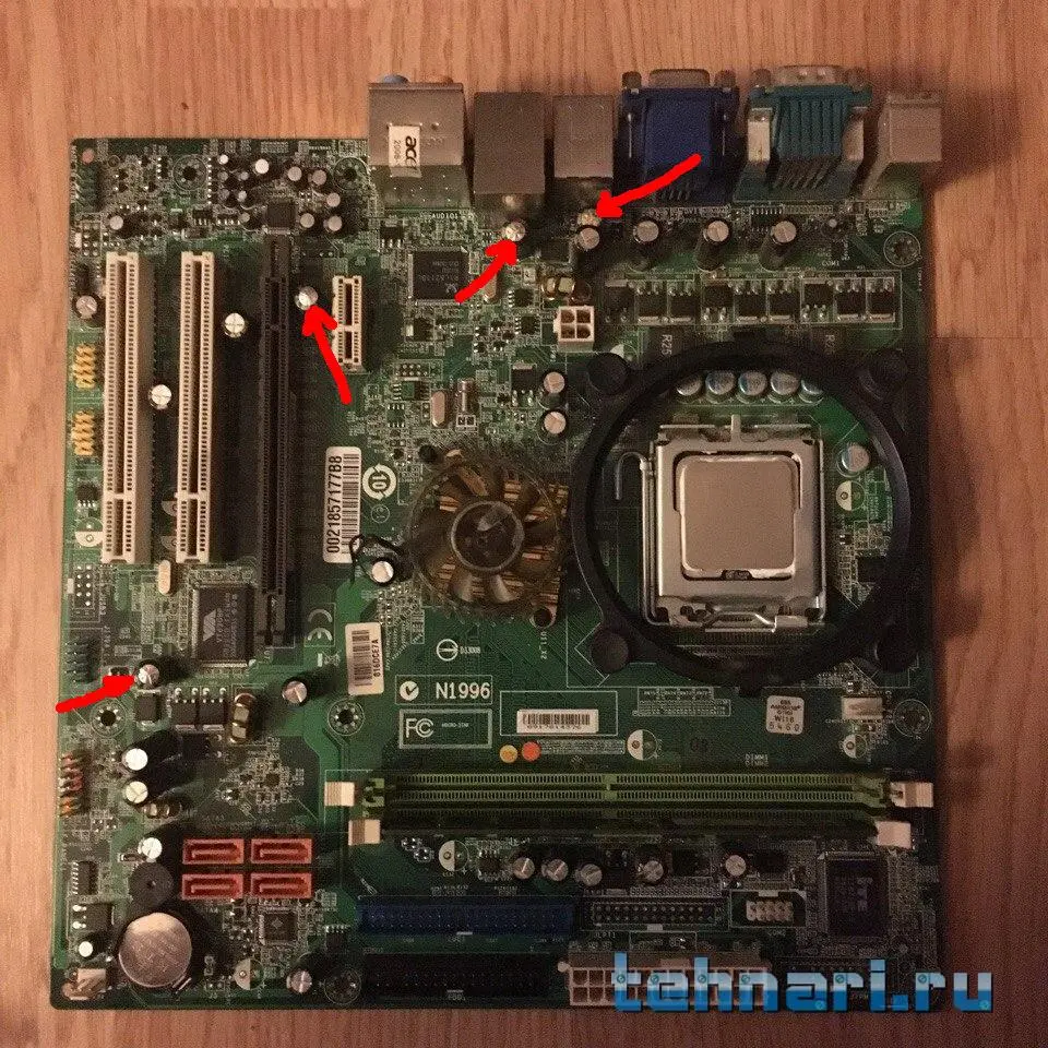

здравствуйте. win7, карта nvidia 500 какой то серии. появились проблемы с изображением. во всех играх почему то все начало дергаться даже в допотопном кс сорс та же беда. и все независимо от настроек графики. сначала думал, что инэт, но и без нэта все те же проблемы. изображение с равной периодичностью вроде идет нормально, а потом вдруг проваливается или подглючивает. как часы - тик-так-провал и опять тик-так. например, в кс я бегу, потом у меня дергается изображение, я оказываюсь в чуть другом месте, чем должен быть, и опять все нормально. затем все повторяется. не знаю что делать. все железо как было, так и осталось, все драйвера что и всегда использую. даже переустановка винды не помогает. в общем не знаю, что и думать, но это уже дико раздражает. ладно бы просто плавные тормоза, что видеокарта как бы не тянет, но оно просто все периодично дергается. да, еще заметил такой прикол во второй борде. там все тоже дико тормозить начало. не знаю почему, вроде не первый год ее играю. но оказалось, что если выключить сеть, то есть вообще отключить интернет, то все лаги вдруг резко пропадают. игра просто летать начинает. необъяснимое для меня явление - как наличие интернета может повлиять на производительность в игре? причем просто запретить приложению выходить в интернет ничего не дает, надо именно вообще его отключить

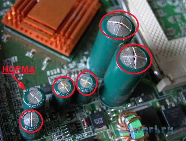

вскройте системный блок - проверьте материнку на наличие вздутых коденсаторов, то же самое с блоком питания. вздутые кондеры подлежат немедленной замене на новые, с такими же параметрами и с соблюдением полярности при впаивании. паять нужно 40-60 вт паяльником (менее слабый не прогреет) с переточенныйм жалом

на фото вздутые конденсаторы . даже если немного вспучен - под замену. верх исправного кондея должен быть ровным.
