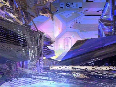

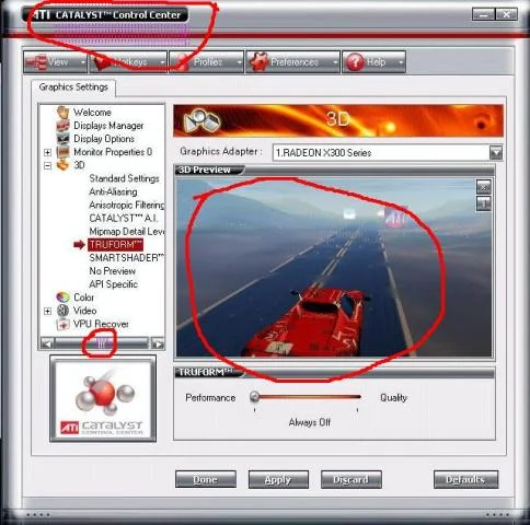

Добрый день!
У меня на компьютере наблюдается периодическое искажение экрана, полосы при загрузке и на самом экране. Значки не отображаются, как объемные. Монитор часто выключается во время просмотра видео. Происходит зависание. Потом снова включается и появляется сообщение "VPU Recover сбросил графический ускоритель". Во всех играх идет жуткое искажение графики.
Я подозреваю какие-то неполадки с видеокартой, хотя раньше все было нормально, и никаких серьезных изменений с компьютером не происходило.
Подскажите, что можно сделать своими силами.
Видеокарта сапфировская Radeon X300.
Компьютер:
Intel(R) Pentium(R) 4 CPU 2.66GHz (2 CPUs),
512 МБ ОЗУ
Система:
Windows XP Home Edition 2002 Service Pack 2
P.S.
изображения экрана прикрепила в тему

в самом каталисте посмотрите температуру видео карты.

Но скорей всего карте конец, это артефакты. Артефакты бывают от перегрева, разгона, глюка оперативки, очень редко из-за кривых дров, кривых приложений.
Советую все проверить, если не поможет, ничего не поделаешь.
