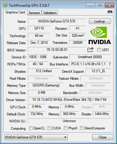

Добрый вечер форумчане , настигла меня проблема! После посещения игры, пробыл в ней примерно 30 минут, произошла перезагрузка компьютера-возможно bsod но нечего подобного не было, только при включении вылезла ошибка(сейчас не скажу точно, т.к утраченно). Разрешение экрана сбросились, видеокарта в деспечере устройств выдаёт ошибку 43.
Компьютер сам по себе старенький, но таких проблем не было. Артефактов не было, откат, удаление и переустановка драйверов не помогает.
Бывало , что вентилятор видеокарты при загрузке виндовс раскручивался на максимум, через пару секунд приходил в норму. Температура в играх 60 градусов (AID64, HWMonitor контролю). Видеокарта и мать чиста от пыли.
Мат.плата M5A97 pro
Видеокарта Geforce 570
Процессор Amd phenom x6 1090t
8 gb озу,
Windows 7 (64)

походу в них вложили что пора кони двинуть, недавно у меня 570 померла, гарантия закончилась и она удачно померла . тихо спокойно без перегрева
комп врубает, все делает , кроме играть
Похоже.Но подожду ответа экспертов)
эксперты? тогда в сервис, там и бумажку с печатью выдадут.
проверить карту на другом компе, если тоже самое то в мусорку. ошибка 43 в видео это поджаренный чип
Остаётся только это
тогда к соседу/другу/родственнику
вот что показывает GPU-Z, как я понимаю навернулась память.
