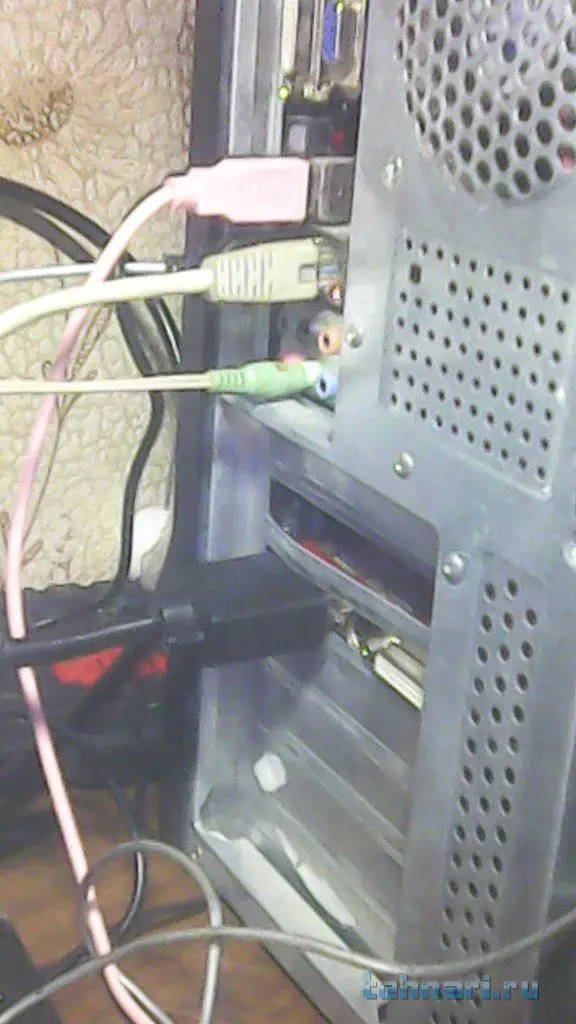

Дорогие юзеры спасите меня пожалуйста от этого безумия!
В общем проблема заключается в следующем:
1) Пришло поменять видео карту,и я приобрел geforce 7600gt
Но вот не задача, устанавливая заместо старой 256мб карты, этот самый джи форс, на старой монитор подключался через нее, а джи форс не позволяет своими портами, по тому подключаяя через мамку монитор не дает признаков жизни:(
Предлагают обновить биос или установить драйвера что я и делал, но вот опять вам прикол 2) вставляя старую карту и подключая поник через мамку а не через саму карту получается то же самое "Монитор нот лаиф" Прошу может кто то поможет в этом?
Я сам не плохо разбираюсь в компьтерах и по железу хорошо шарю, но эта чертова видео карта просто спустила меня под самый плинтус, супер программисты помогайте)!
через мамку подключать смысла не имеет с установленной видяхой. это 2 разных адаптера. если вытащить ВК то, изображение должно появиться, возможно придется сбросить биос. В вашем случае на карте видимо установлены 2 dvi-d разъема. предложу поискать переходник dvi-d -> d-sub в магазине, стоимость рублей 50-150.
фото карты или точную маркировку не мешало бы увидеть, для более точного определения диагноза

Нуусс вот)

У вас ВК (2xDVI (Dual-Link)
Подключение к аналоговым мониторам с d-Sub (VGA) производится через специальные адаптеры-переходники DVI-to-d-Sub.Или специальным кабелем (если на мониторе есть под него разъём).
