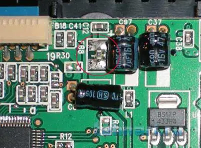

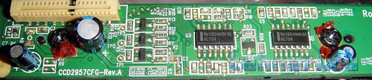

Помогите, сканер HP Scanjet G2710.
Был пробой по питанию, пробит FB8, заменил.
Но кипит плата матрицы, и подсажено напряжение.
Подскажите.
Есть ли смысл менять U3, U2 ?
Или в случае пробоя умирает матрица? :tehnari_ru_837:

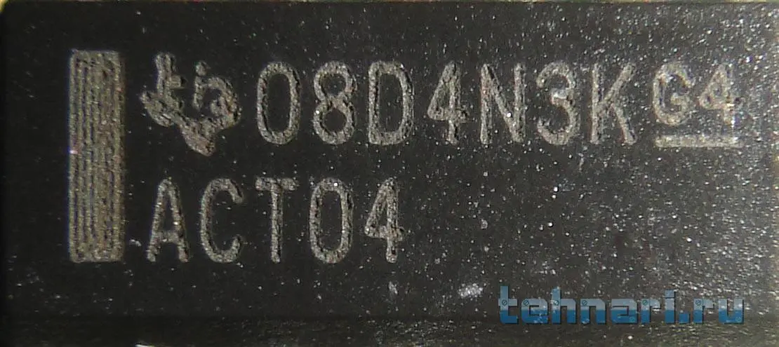

Начните с проверки питания инверторов ACT04, а там видно будет.
Д.б. не более 7 В.
На инверторах питание 4,9V
А что тогда "кипит"?

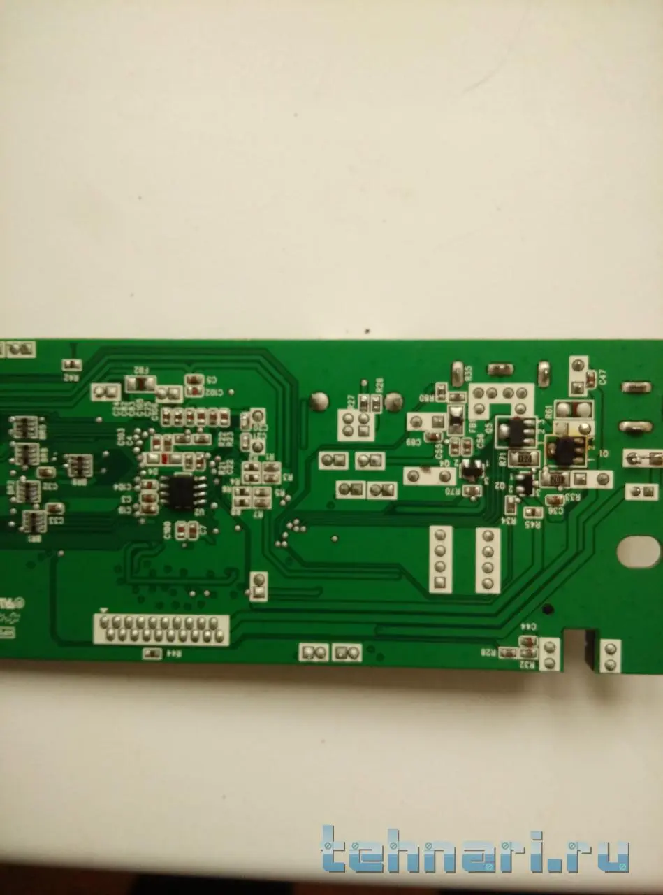

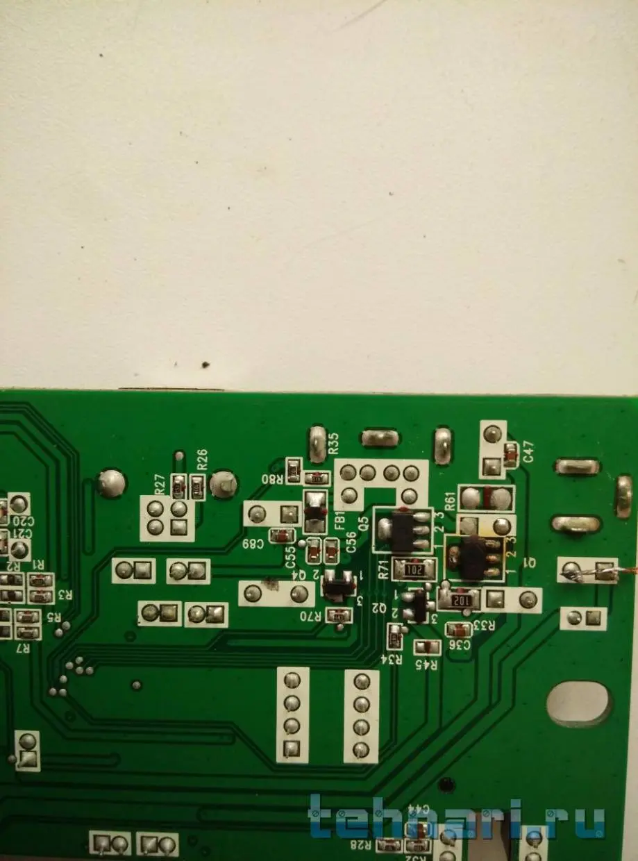

Подключил не тот блок питания к сканеру! Соответственно что-то в нем сгорело! Разобрал, добрался до платы управления, определил, что сгорел предохранитель и транзистор (а может это и не транзистор, не силен в этом). Кто разбирал или знаком с данным устройством, подскажите, что это такое и как это правильно называется (характеристики).
    50.5 KB · Просмотры: 273
    38.1 KB · Просмотры: 192
Присоединяюсь к вопросу! Точь в точь такая же ситуация как на картинке. Только отдали такой уже( может он и есть:-)) Или схемой кто-нибудь поделится?
