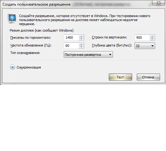

Всем привет. Вот недавно стала появляться вот такая хрень: комп при запуске винды ставит разрешение 1280х1024. хотя на монике матрица 1400х900, а в списке разрешений этого разрешения нет. до этого было всё нормально. пробовал обновить драйвер монитора с оригинального диска так он мне пишет мол драйвер не нуждается в обновлении, и никак не могу дрова обновить. помогите плз!! ах, да, все началось после того, как я сразу же после выключения компа выключил сетевой фильтр, хотя не понимаю как это связано с разрешением.

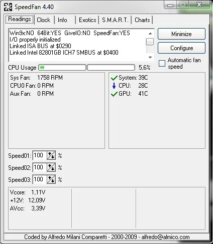

если система сама ставить разрешение экрана - стоить на температуры глянуть так же.. тут так же может - не программная проблема (драйвер и система) а проблема железа быть,(вздутый конденсатор \ или другая трабла после выключения сетевого фильтра, на материнки или на видео)

температуры нормальные.

монитор philips 190vw, частоту уже все перебробовал, от 60 до 75 гц ничего не пашет=(
всем спасибо. разобрался. применил "нестандартный" способ: покопавшись в панели управления nVidia, нашел полезную фичу: пользовательское разрешение=) ну, впрочем, на скрине всё видно. может кому-нибудь пригодится)
