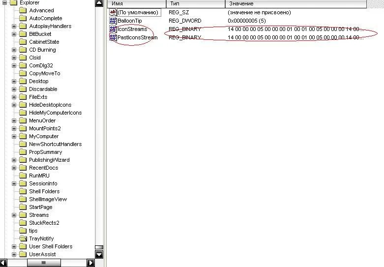

попробуй исправление через реестр - зайди в пуск - выполнить - выполни команду regedit - найди вот эту ветку реестра
HKEY_CURRENT_USER\Software\Classes\Local Settings\Software\Microsoft\Windows\CurrentVersion\TrayNotify
там удали записи реестра : IconStreams. и PastIconsStream.
и перезагрузи пк.
Что-то через реестр не получается.Classes открыл,но в нем нет Local Settings.Что бы это значило?
Сорри ,вроде я нужный раздел вытаскивал.
тут посмотри.
HKEY_CURRENT_USER\Software\Microsoft\Windows\CurrentVersion\Explorer\TrayNotify
тут посмотри.
