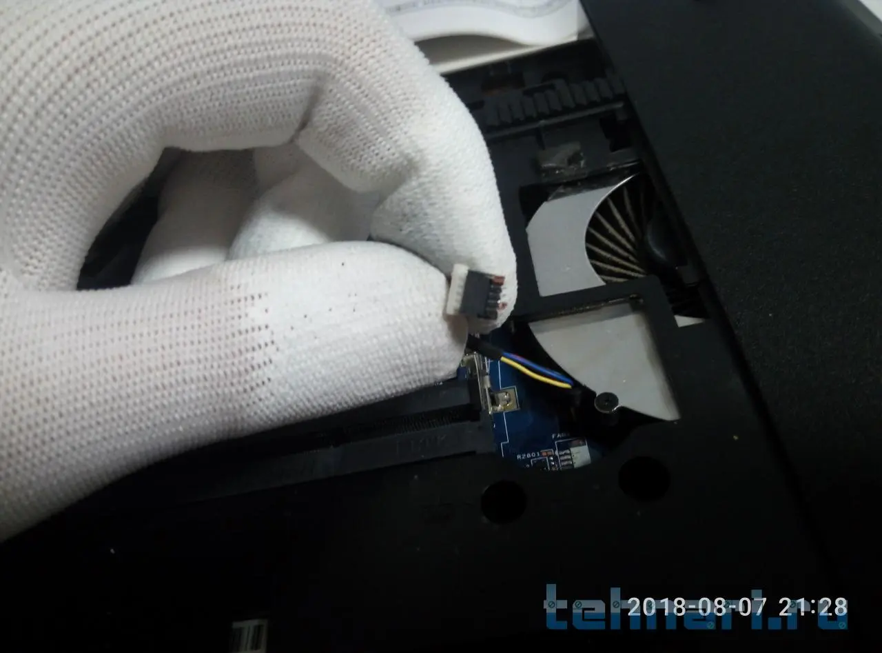

Привет
Решил впервые почистить свой pro book 4740s. Оторвал штекер кулера(ниже фото)или как он называется. Как быть?

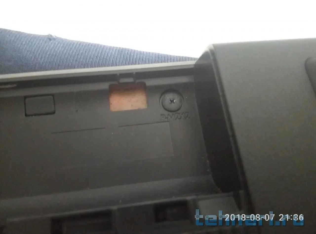

Так же интересует чем открутить P-M2X2, ну не хотят откручиваться и всё, еще немного и резьбе конец (фото ниже).

прямые руки, правильные отвёртки, знание сервис мануала, --- залог успеха!
ну а коль таковых условий нет, акромя перчаток, что тут сказать.. паяльник в руки, суперклей, и прогрев болта..
а вы уверены в том, что разобрав машину вы её обратно соберёте? если уже на первом этапе всё пошло не так.. :)

Не повезло* Купил перчатки, интсрумент для вскрытия, чтобы царапин не было, имелись отвертки и вроде бы все открутил, кроме тех, 4х засранцев.
У меня стайеровский комплект для сотиков уже лет десять живëт, усилителем почти не пользуюсь, но в таких случаях насаживаю его поперëк отвëртки и резким движением срываю винт.
Спасибо что поделились, лишним не будет. Разъем починю, болты падут, а к следующему разу приготовлю инструмент получше и обзаведусь стоической выдержкой, поспепшил вот и людей насмешил.
да вы что.. каким усилием.. не ну конечно там красят болты, ну вы уж совсем..
обычные РН отвёртки, на раз откручивают да и следов не оставляют..
перчатки и я использую, но конечно когда воздухом или ИК станция, так то уж зачем напрягаться то, это же не завод, а ремонт..
ну у вас перебор какой то.. кстати асусы( это кстати) часто любят фальш болты), а так то, воздухом чуть подогрей да и пойдёт родимый..
:fase:
Не переоценивайте свои силы. Разъем оторван "с мясом", восстановить его возьмется далеко не каждый СЦ.
Возможно, эти болты - последний рубеж спасения жизни бука. Может ну его? ;)
