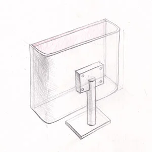

Прочность алюминия. Изгиб алюминия.

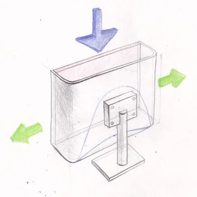

Я боялся деформации по синему.
После сообщений Константина начал бояться "ходуна" по зелёному...
Всё железо будет крепиться к алюм. листу... там рычага не будет - думаю всё будет ок...
А вот матрица вниз не просядет? Выгнув заднюю "крышку"...

По направлению синей стрелки такая конструкция выдержит килограммов двести. По зелёой будет несколько играть, но если приклепать крышки, то и в этой плоскости будет достигнута большая прочность.

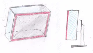

Да, а вот насчёт крышек(сверху и снизу)... планируется, что они будут нести, в основном, декоративную функцию... они не будут крепкими...
Может, вправду, рёбра какие-нибудь приделать, но куда?
Если 1мм хватит, то попробую достать 1.5мм, чтоб наверняка...
Эх, хочется сделать первый мод в жизни... несложный... но как мне его достать этот алюминий... вроде нашёл(не звонил пока), но у меня нет машины, чтоб этот 14 килограмовый лист(3-х метровый) забрать... а родители послали... :D
В крышках можно просверлить много отверстий, это сделает её легче без потери прочности.
