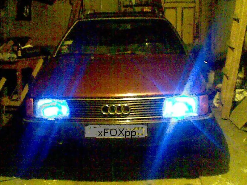

Давно я сюда не заглядывал. Но и не сидел без дела. На днях поставил светодиодную подсветку на габарит.
blog_attachment.php
blog_attachment.php

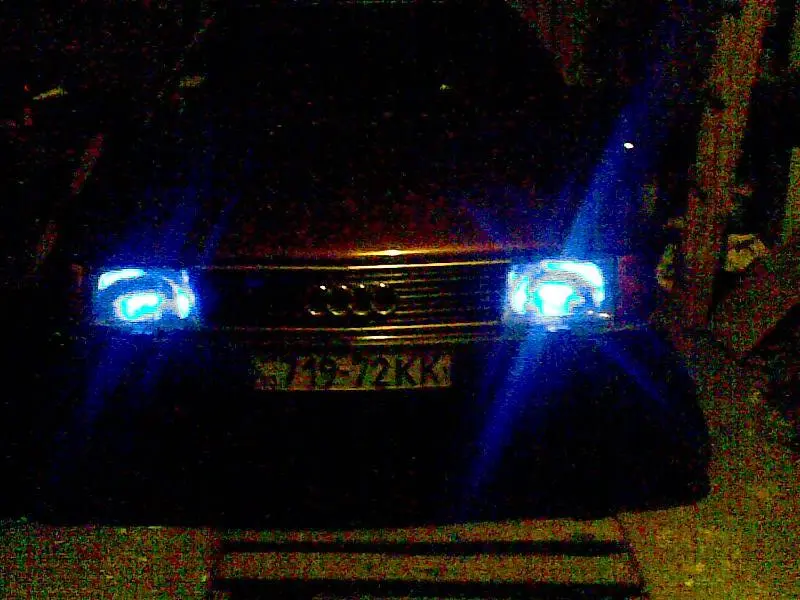

Вот. стоит по 3 3х волтовых светодиода + резистор 680 ом. Поездил. Как говорится в народе "пацаны с района оценили". И тут мне пришла мысль в голову. И я начал ее воплощать. Мне было без разницы как это смотрелось бы со стороны и кто что сказал бы по этому поводу... 2 дня просидел в гараже мастерил( геморой был провести провода. Ушло почти все времмя на это.)
Смотрим что вышло: извините за плохую камеру.
Если не видно вот сылка http://youtu.be/LP63WrB6CGw
Как делал : магнитола. 2 выхода на задние динамики через диодный мост на светодиоды.
При подключении оказалась проблема. У меня начали мигать задний габарит а светики еле жеврили. Сперва ростроился что в сеть авто отдает ток. Но потом поставил 2 диода и стало нормально.
Приметка: Не подключайте светодиоды на прямую к источнику звука, т.к как они быстро выходят из строя. Подключайте через диодный мост + резистор.
Ну че скажете?

Так если ездить то во первых: зделано так, что при включении габаритов ета система тухнет. Днем плохо видно. А стать так типо понты поганять что сам зделал а не купил то пойдет.
Во вторых: Гайцы у нас звери дикие.... это все говорит =) На будущее еще стробы поставить.
