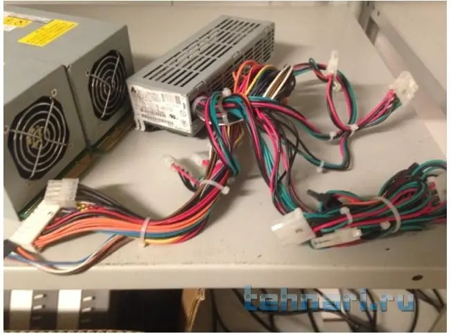

Здравствуйте!
У меня сервер с 2мя такими БП.
Причем один из них, горит зеленой лампочкой, внутри чистый, пыли нет. Я его нашел в коробке.
Т.е .в сервере стоял один БП и он горит желтой лампочкой.
Сервер перестал включаться- стал разбираться. Нашел и в коробке БП - вставил его - пару раз сервер включался и я остановился.
Но когда сервер понадобился- я включать- кулеры стартуют на секунду и тухнут. Пики. Нашел описание их - проблема с питанием.
БП состоит из 2х частей: модуль БП и контроллер управляющий модулями БП с горячей заменой.
Как узнать что именно вышло из строя? Если БП с желтой лампочкой можно отложить и работать тока с БП с зеленой лампой.

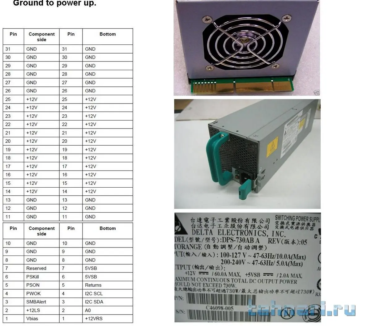

Я отключил БП от сервера. Замкнул на коннекторе Зеленый и Черный. Подцепил кулеры к питанию. И воткнул БП в сеть. Кулеры закрутились и потухли.
Как отдельно протестить теперь модуль и контроллер на целостность?

* фотки не мои. Эту штуку с проводами я вообще не знаю как вытащить и посмотреть внутрь.
